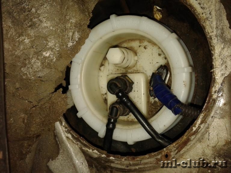

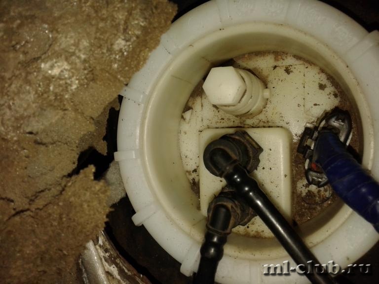

Сегодня всё решил!!!!! СПАСИБО ЯНУ!!! Насос был не правильно установлен..поэтому тёк бензин из под гайки когда заправляешь 60л и датчик врал!!!!! На фото номер 1,2как был установлен неправильно... на 3, 4фотки правильно))) стрелка смотрет строго на 3ч.
