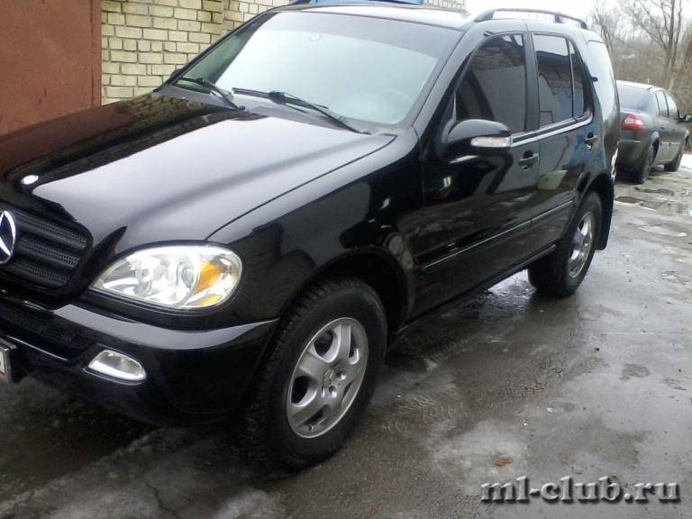

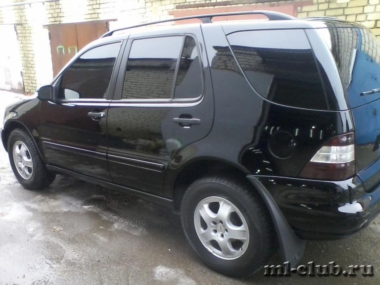

Покрасил кузов ML W163
Наконец то довел кузов своего авто до идеала. Начал с покраски, причем по своей технологии. Вначале лета красили авто, материалы использовали среднего класса. Т.к. имеем черный акрил то во избежании проблем ездил после покраски до осени. За время эксплуатации произошла усадка материала и на свет вылезли все просадки и царапины. Убирали это не путем полировки а матовкой и перекрасом. Подобная техника позволяет заиметь хороший слой. При перекрасе использовали керамический лак. После недельной сушки с кузовом работали полировщики. После двухдневной глубокой полировки кузов перекрыли в 4 слоя керамикой, положили по аркам, порогам и низам два слоя полимера и на финальном этапе перекрыли все в два слоя жидким стеклом подняв блеск и создали гидрофобный эффект. Стекла и оптика подверглись обработке антидождя вкруг. Получили ледяной эффект.

Да, машина внешним видом производит теперь сильное впечатление. Теперь жду 10 дней и будет финальная полировка. Пока нельзя мыть авто с химией.

Ввиду того, что покрасочный цех наш то имею скидки на работы. Малярка 100 рублей, полировка 15 рублей, нанопокрытие 15 на кузов и 1 рубль стекла с оптикой. Так же покрасил диски порошком после пескоструя под лак 5, 6 за 4 диска. На кузов покупал новые поводки дворников 3 шт., все эмблемы, нижние уплотнители стекл и верхние края задних дверей. Поменял ГРЗ на дубли, чтоб все новое по фен-шую было. Денег завалил нехило. Вопрос, скажется ли это на цене при продаже?
После полной готовности на проблемные части кузова будет нанесена бронепленка.
