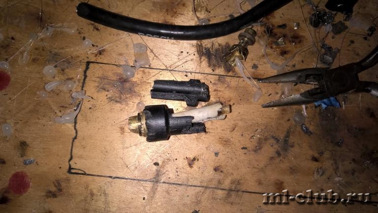

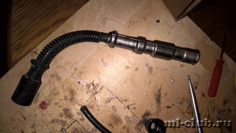

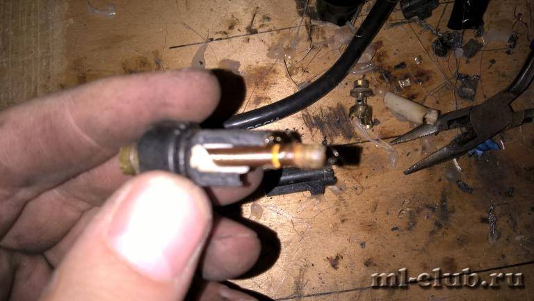

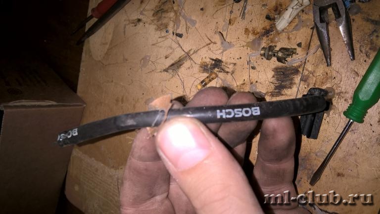

Всем привет!
Решил проверить ВВ провода на сопротивление, снял провод подсоединил тостер, а он мне 0, я проверил на замыкание, а он мне снова 0. Я решил разобрать провод, Сам провод имеет сопротивление 3 кОм, я начал искать дальше, начал с крепежа свечи, там какой то баченок, позваниваю его, а он также показал 0. Я его разобрал, оказалась, что внутри между креплением свечи и провода, стоит катушка.
Подскажите, что это за девайс такой и зачем он нужен, и как тогда проверить провода?
Заранее благодарю.
И что будет если этот провод заменить на обычный?

Это гасящее сопротивление, что будет не уверен, но может увеличиться нагрузка на катушку. А как она это воспримет не знаю.
  В 09.11.2015 в 07:04, vadnik140 сказал:
А как нагрузка увеличиться, мы же ее замыкать не будем?
Я нашел, что это на катушки, это просто подавитель шума для магнитолы и все.
