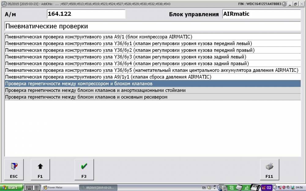

У меня снова ошибка пневмы. Компрессор ставили новый зимой. Сейчас, похоже, клапана или трубка между компрессором и блоком клапанов. Старуха показывает утечку там (прям видно, как давление падает).
Хотя может и в компрессоре неисправность - он тоже не проходит проверку (не качает больше 9.7, а нужно минимум 16 атм), только я пока не могу понять логики этой диагностики, чем отличается проверка компрессора от проверки магистрали от компрессора до блока клапанов.
Или проверка компрессора подразумевает заведомо исправный блок клапанов? А то будет очень обидно, если новый компрессор накрылся...

Привет) принципиально различие этих пневмопроверок в продолжительности и компрессор проверяется на производительность (а она может быть в норме и при маленькой утечке), а трубка на утечку, т.е. на падение давления!
Спасибо, я так и понял. А падение давление, как выяснилось, тоже может быть в любой точке связки компрессор-трубка-блок клапанов.... В моем случае была трещина в блоке компрессора.
Да, трещины в корпусе не редкость! )
