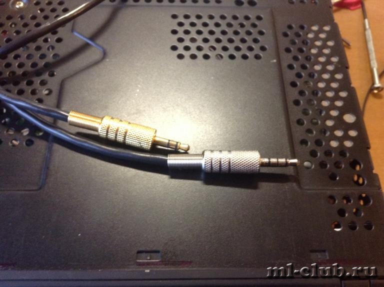

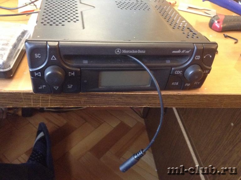

Доделал
Теперь это выглядит так
Осталось проверить будет ли теперь работать, т.к. во время ходовых испытаний отвалилась пайка одного контакта от проца, а сегодня очень сильно дрожат руки, толи от текилы, то ли от страха перед пайкой, уж очень не хотелось испортить то, что стало реально работать.
СД привод обратно ставить не стал.

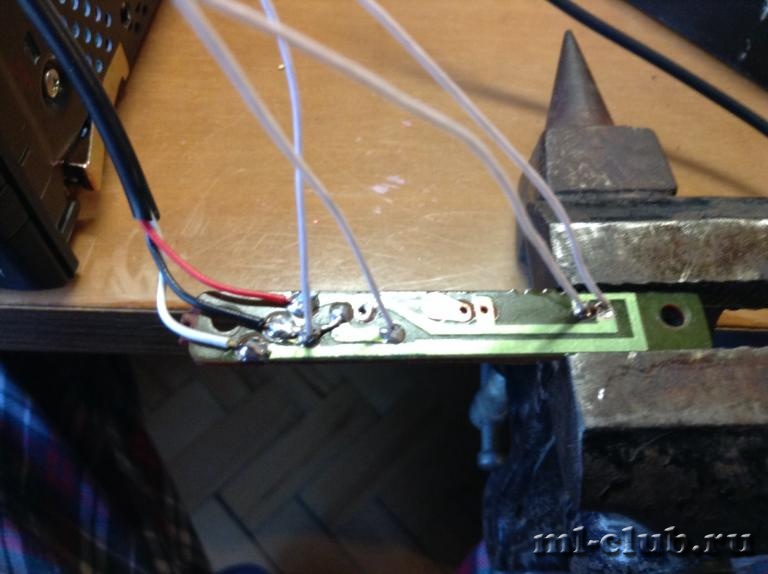

Контакты распаял на каком-то куске платы от старого мафона. Ни до какой автоматики на переключение источников звука руки не дошли.
Пойду проверять что получилось и думать куда и как проложить кабель
Контакты распаяны на колодку для того, чтобы, если соберусь мутить дальше - не трогать провода на процессор. Для простоты можно было шнурок напрямую на проц запаять

Последняя моя версия. На контакты процессора TA6880H из источника звука звуковой сигнал попадает через внешний китайский блютус модуль на пины 13(левый канал), 27 (правый канал), 42 (масса).
Помехи от зарядки телефона не идут, блютус модуль можно и периодически подзаряжать. На каналах у меня никакая подтяжка резисторами не стоит, громкость на входе ограничил в телефоне. для экономии батарейки в мадуле подаю не громкий сигнал с телефона и регулирую на магнитоле.
Инфу про пины написал скорее для себя, так как поначалу расстроился, что придется долго искать нужную информацию
