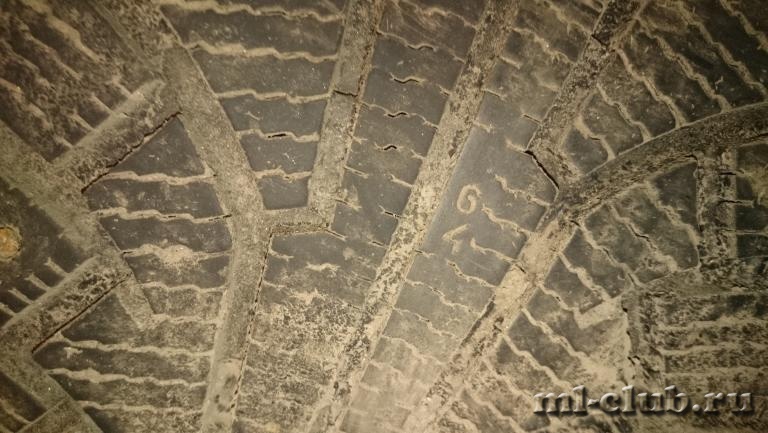

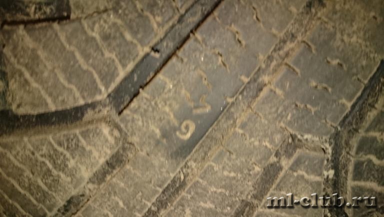

Поступило предложение купить мне Хаку 5 б/у. Прилогаю фото, что скажите илеет ли смысл брать такую? И какова ее цена? У знакомых ни у кого нет такой резины, чтобы определить степень износа и понять на сколько ее хватит.
Дим какой у тебя пробег за зиму?Думаю 2 сезона откатаешь свободно,третий под вопросом.
Димыч так тут ни хрена не видно на фотках, пусть монету воткнут и сфоткают так хоть понятно будет какой износ , с шипами тоже не понятно, но фижу цифры есть на протекторе , может и не ушатаны.
Чего тут не понятного,6мм в остатке,хоть с монетой хоть без,они не изменятся.Если ценник гуд,то можно брать,НО только с гарантией на шиномонтаж,потому как у Егора такая же пошла винтом,а была почти новая.
Кирилл так я специально и выложил цыфры износа, чтобы по ним народ и подсказал. Чего то 2 сезона маловато. А сколько новая сезонов ходит? Пробеги у меня не большие. Вот думаю брать или нет?

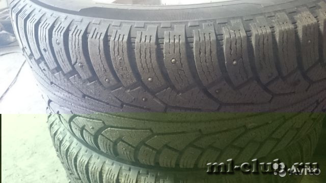

Эка ты шустрый )))) Мне два года назад ,Тёма хантер брал диски с резиной ,тоже хака но лето , и на ней тоже цифры были видны , так я два сезона откатал , сейчас выкидывать буду а цифры все еще видно и не плохо видно , только протектора не осталось почти , так это лето а на зиму резина должна быть гуд!!!!  Вот такая резина была а сейчас от нее ничего не осталось, только циферки )))

Да,я такой)))Кир,по твоим фотка не понять ни чего.По факту,цифры в середине протектора,стирается протектор,стирается цифра-8 прорисованна на 2мм,6 на 4мм,4 на 6мм,далее 2мм ограничителя.Я никак не могу понять как у тебя видно например 6 а протектор в хлам?
Согласен по фоткам не видно цифры но я тебе говорю что когда брал были все цифры . сейчас ушатал резину в хлам , из нее только клумбы делать но цифры на месте , не все конечно но есть)))

Все нормально было у Егора, он же писал об этом, съездив на нормальную шиномонтажку. Дело в том, что резина имеет срок годности и важно в каких условиях она вне сезона хранится. Та, что на фото - не есть good, IMHO!
Не удачное фото, протектор не видно.
Определить ничего не возможно.
@DILLER, повторюсь. Я специально не выложил фото протектора, чтобы клубни оценили ее по маркировке износа. Протектор хороший.

По резине ТС - шесть мм доя зимней резины это на помойку уже очень скоро, плюс этой хакке пятой уже лет под сраку будет стопудофф. Поэтому, я бы ее рассматривал на сезон за очень дешево, ибо за дорого бывают варианты куда интереснее. Говорю же, хакку семь нью купил 2012 года по распродаже за 17777 рублей, это подарок, а этих вариантов и дешевле у нас валом было - проходил мимо.
