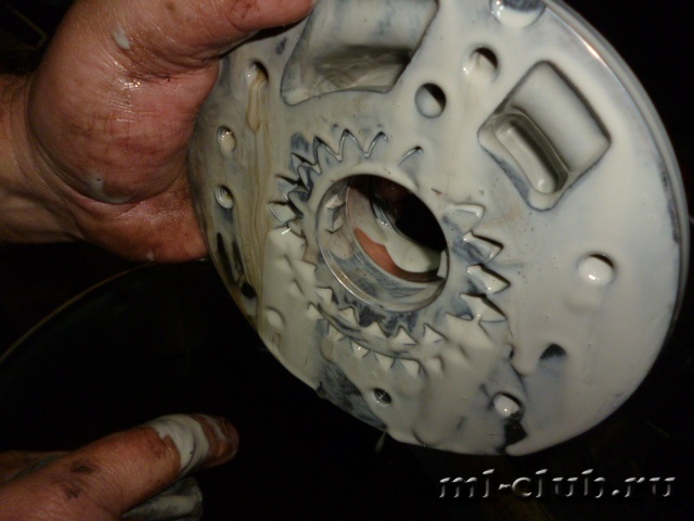

Антифриз в АКПП

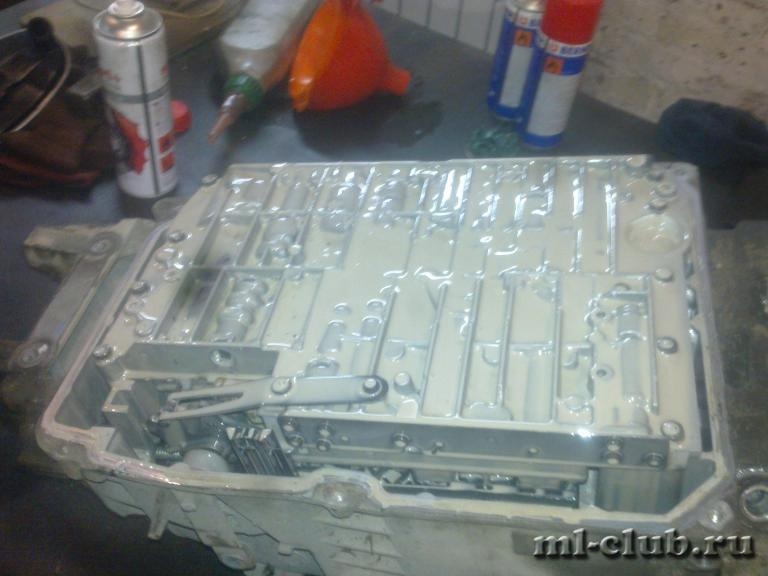

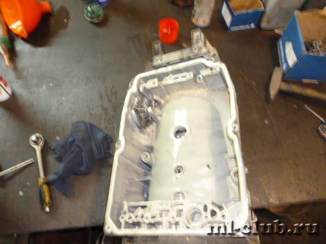

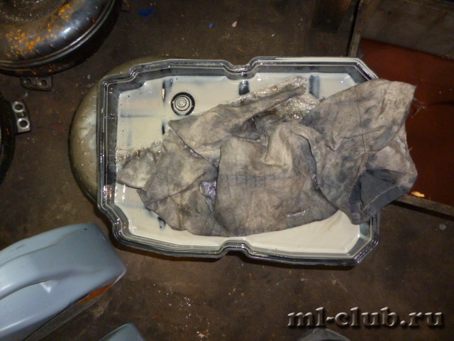

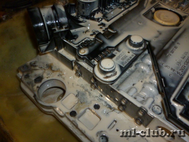

Вот так выглядят внутренности АКПП при пробое камер радиатора (попадание антифриза в АТФ)
К счастью это не моя коробка....машина просто приехала на замену  масла..... B)

Ужас!!! Пациент жить будет?

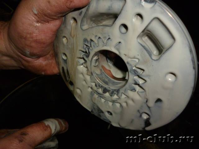

Под замену насос и электроплата коробки....  :(
вот это ж..ппа! :(
Меняй резиновые уплотнения и обгонки

Да..... До боли знакомая история. У меня на Дюранге тоже при замене масла такое обнаружили... Сервисмены как увидели сразу спросили - когда коробас снимать будем. Но учитывая то, что эмульсия ещё имела красный цвет, я принял решение просто поменять масло. Естественно охлаждение было переведено исключительно на отдельный радиатор, что позволило не менять радиатор охлаждения. Проездив неделю я договорился со своим корефаном, спецом по АКПП, на повторную замену с проверкой. Он слил масло, снял плату, разобрал её, собрал, залил свежее масло. И через полтора года ежедневной эксплуатации Додж был продан с рабочей коробкой. Новый хозяин хлопот с АКПП не имел... Так что иногда везёт. :rolleyes:B)
А машина своим ходом приехала? Может помогла бы промывка большим количеством масла, ни снимая коробас.
А так же фрикционы.... Ну в общем кап. ремонт :(
Человек приехал сам, но коробка уже к этому времени несколько раз падала в аварийку

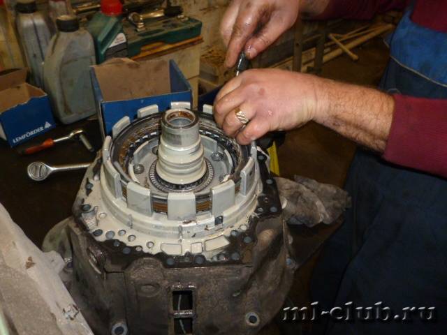

Фрикционы, к счастью все целы
Есть очень большая вероятность при такой консистенции, что отвалятся накладки.
@Shved,Есть! Клиент об этом извещен....

Стоимость ремонта бы озвучили, чтобы народ был в курсе на какие деньги попал. А также что нужно делать, чтобы избежать такое попадалово на ремонт АКПП
К сожелению ты ни чего не сделаешь, единственное при смене масла смотреть на поддоне белые разводы, и можно сделать гликоль тест, но это деньги
Акпп разобрать / собрать рублей 15 будет стоить,а запчасти ни кто не скажет так как цены зависят от еврея и растут и растут
Ничего себе и такое бывает у Мерсов, до этого Японцами занимался ни разу такого не видал. Наверно такая поломка раз на тысячу машин?
@sunboy, Кирилл! Ты полностью прав!....  Решение проблемы стоило клиенту (это не МЛ) в 89 .000 рублей! Но я гарантирую, что коробас проживет (только во фрикционах не уверен) еще не менее 100.000 км
Берешь фрикцион и направляешь на накладку фрикциона воздух из продув очного пистолета если начнут отслаиваться или намек, то замена!
@sunboy, Правильно!Добавлю.. не вдоль фрикциона а с торцов...  дуем.... ;)
