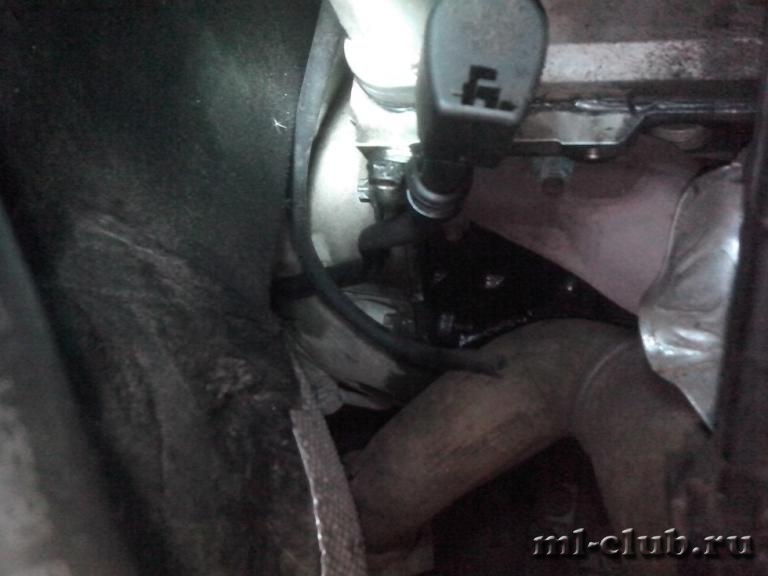

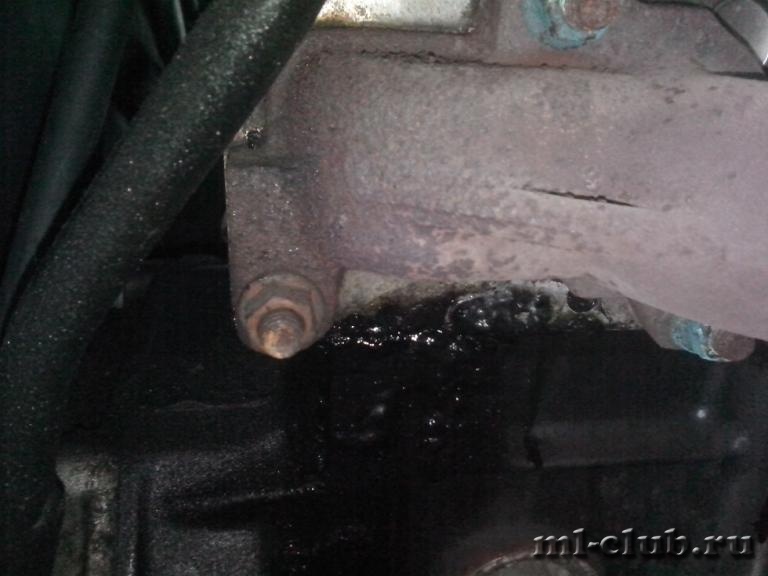

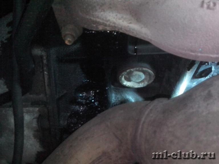

Здравствуите, подскажите пожалуйста, столкнулся с проблемой течи, откуда течет не понимаю, заводится хорошо, едет хорошо, а тут такое))) дренажная трубка сухая. post-11827-0-76602000-1414567465_thumb.jpost-11827-0-17996000-1414567464_thumb.jpost-11827-0-83605700-1414567462_thumb.jpost-11827-0-16742900-1414567460_thumb.j

По факту у вас течь с дренажного отверстия колодцев форсунок,шланг видимо отсутствует вот и течёт по мотору сзади,скорее всего обратка,снимайте крышку пластиковую и всё станет ясно.

крышки снимал пластиковые, там все сухо и чисто, дренажная трубка болтается сзади тоже сухая, или это не она на фото?, течет именно под коллектором, задняя стенка двиг(которая к коробке) тож чистая, понимаю что вскрытие покажет, но не хотелось не подготовившись снимать коллектор

По идее конечно течь из дренажа .А колодцы прям сухие все ?А дренаж трубка должна из торца торчать(чёт по фото не пойму).А может и не соляра это ?
Дренажный жланг находится сзади с торца клапанной крышки.Если сзади мотр сухой тогда почему колокол АКПП весь мокрый

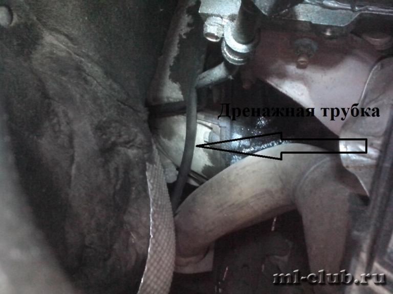

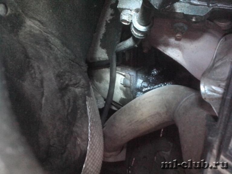

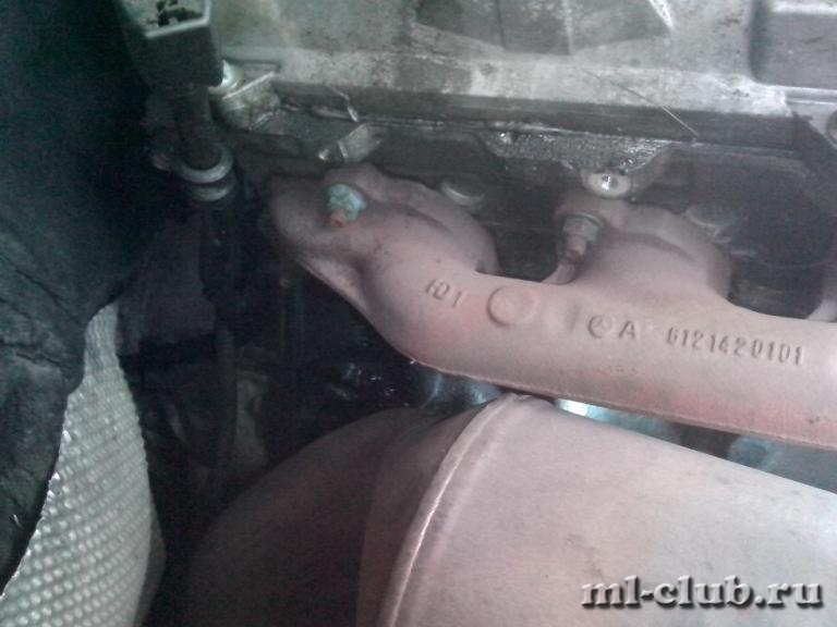

Для того чтобы исключить сомнения по дренажному шлангу я его сча развернул и сфотографировал, он сухой, колокол немного мокр но это не течь, это с пылью растекается солярка, где течет солярка видно, там где ее не должно быть под коллектором.

Ну да...это не дренаж виновник.Но точно соляра?Что то и понять не могу откуда.Ждём профи... .
