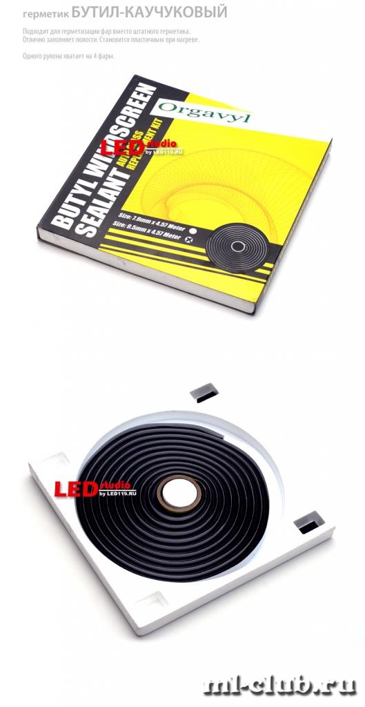

Обратно собирать на герметик, или на клей какой-то?
Опять феном прогреваешь этот же герметик и приклеиваешь
тот герметик уже может не приклеиться... у меня он потерял свою клейкость.пришлось лепить на другой
