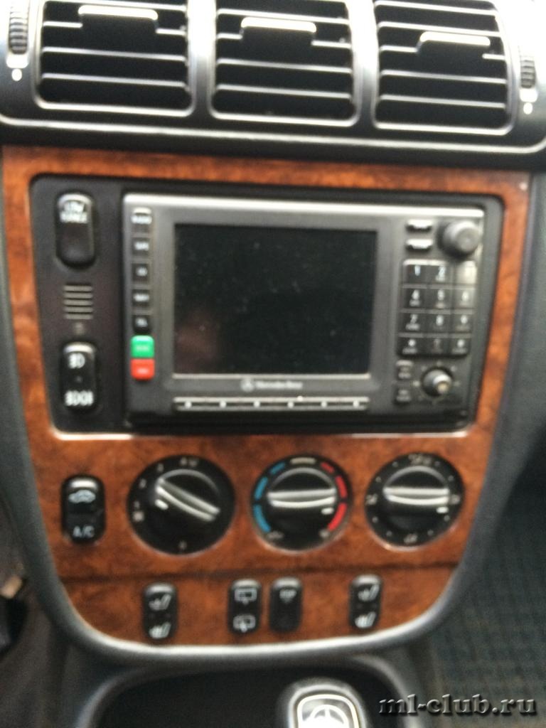

Нужен совет по установке магнитолы вместо Command.
Всем доброго дня! Такой вопрос, покурил форум, но так и не понял одного вопроса. Имеется ML320 W163 1999г.в. но значится как переходная 2000, модификация для Канады. Стоит Command с кассетой, CD чейнджер штатный в багажном кармане. Хочу поставить двухдиновую магнитолу Sony XAV-68BT. Так и не понял все W163 с оптикой и установка обычных магнитол не возможна без тотальной переделки, или все таки есть возможность просто ее подключить? Штатный Command и чейнджер мне не нужен, т.к. вся музыка на флешках, а радио я не слушаю. Основное для чего надо, это чтобы детям можно было мультики включать, и использовать как хендсфри, ну и музыка на флешках. Прошу не пинать ногами, я тут новичок еще не освоился :blink: Уже вторые сутки курю форум по этому вопросу, но так и не нашел ответа, кто то просто ставит, а кто то не может поставить из за оптики и какого то усилителя, вот сижу и думаю, стоит ли оно того или это не реально, сам в электрике полный ноль, единственно что могу штекеры соединить :rolleyes: До этого была Цешка W202, но там всё проще, магнитолу менял сам, просто переткнув разъемы. Заранее Спасибо откликнувшимся.

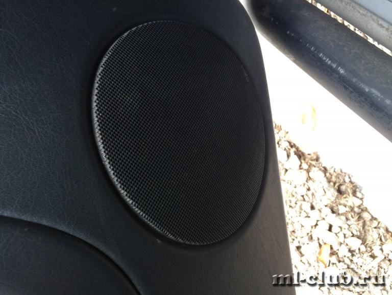

У тебя bose на дверях есть надпись на грилях динамиков? Если нет то может промто-разьем в разьем и будет работать
  В 23.10.2014 в 15:51, usacheff сказал:
Надписей Bose на решетках динамиков вроде нет.

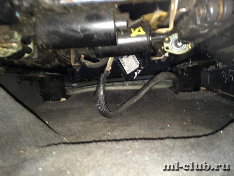

Саба под водительским тоже видимо нет? Значит все просто разьем в разьем и все должно работать, тока провод к массе нужно подсоединить ( чтоб двд работало в движении, цвет не припомню)
  В 23.10.2014 в 16:28, usacheff сказал:
Вот под водительское не заглядывал пока, а как он выглядит и где его под сидением смотреть? Спасибо Вам огромное за советы.
Под водительским
Сам сразу поймешь есть или нет когда посмотришь))
  В 23.10.2014 в 17:11, usacheff сказал:
Под водительским
Ок, Спасибо Вам!

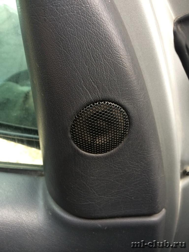

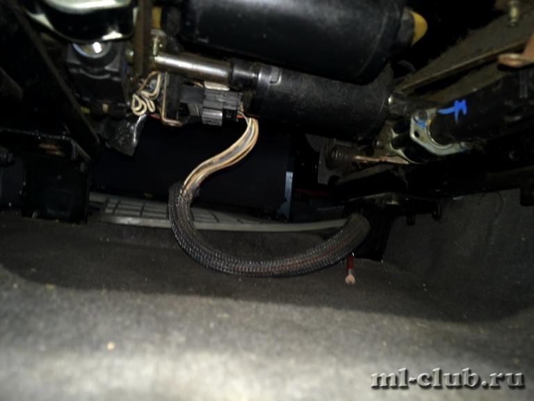

Обсмотрел все сидения и водительское и пассажирское, точнее под ними, ничего там вроде нет. На решетках колонок надписей тоже нет. Может я не там смотрел чего? Фото прилагаю.
post-17464-0-02186200-1414149081_thumb.j
post-17464-0-75435900-1414149143_thumb.j
post-17464-0-53861400-1414149152_thumb.j
post-17464-0-24703200-1414149162_thumb.j
post-17464-0-58921800-1414149170_thumb.j
Значит нет усилителя, штекер в штекер и провод на массу( видео в движении) и антену-должно работать
...саба нет)

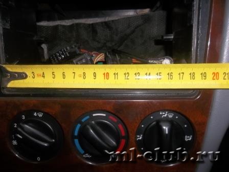

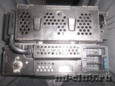

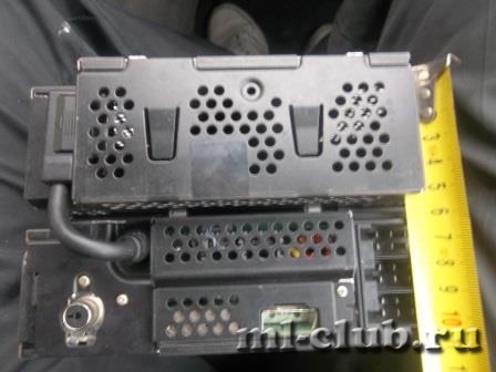

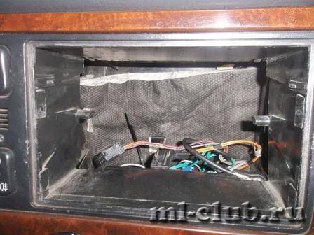

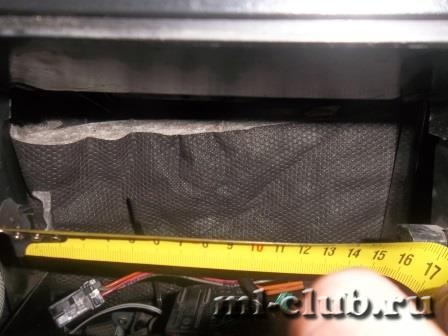

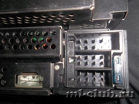

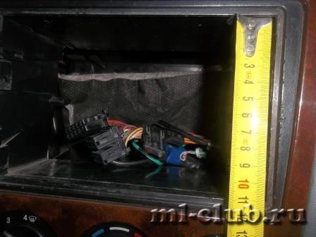

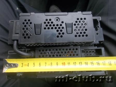

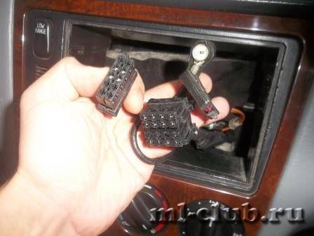

Привет! Скорее всего, сняв свой мафон, увидите вот это:
- задняя часть post-7236-0-50426900-1414160404_thumb.jp
- разъемы (поиском найдете распиновку) post-7236-0-54392900-1414160413_thumb.jp
- колодки разъемов post-7236-0-18083600-1414160420_thumb.jp
- размеры отсека 180х110 (рулетка китайская) post-7236-0-62675800-1414160427_thumb.jppost-7236-0-37927700-1414160436_thumb.jp
- внутри справа и слева   - выступы post-7236-0-91791100-1414160443_thumb.jp
- расстояние между ними 160 мм post-7236-0-65377200-1414160449_thumb.jp
- ну и сам мафон примерно 180х110 post-7236-0-27181100-1414160456_thumb.jppost-7236-0-53642300-1414160463_thumb.jp
пысы: после снятия мафон попросит код!

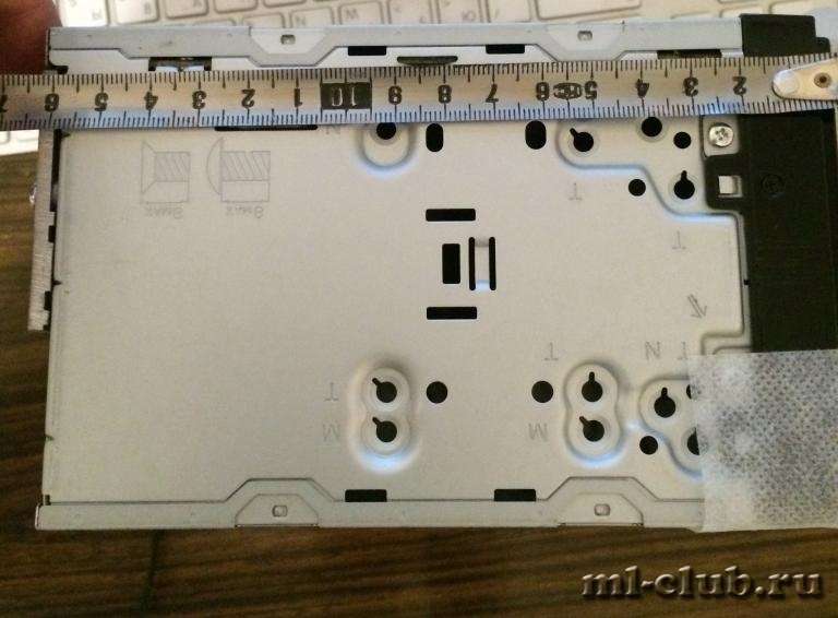

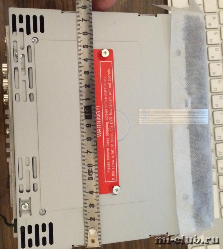

  В 24.10.2014 в 14:30, Himik сказал:

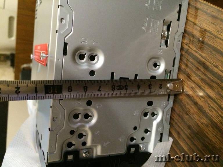

Уже интересно :blink: Сейчас померил магнитолу она получается: 180 ширина Х 100 высота Х 163 длина внутрь (глубина). Интересно а как она тогда там вообще закрепится, получается что по высоте она на 10 мм меньше, а по ширине впритык, по глубине из за ограничителей в отсеке вообще не понятно :icon_confused:

Самый простой вариант - через 2-din салазки. Их подгоняешь по зазорам и крепишь в отсеке, а в них устанавливаешь Соньку.
Второй вариант - разбор консоли и крепление Соньки непосредственно в отсеке.
В обоих случаях нужно удалять два выступа внутри.
А что у Соньки с разъемами?
Посмотрел фотки Соньки - у нее лицевая панель таких же размеров, что и корпус (ширина-высота)? Если - да, то, скорее всего, потребуется рамка.

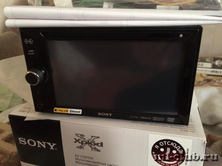

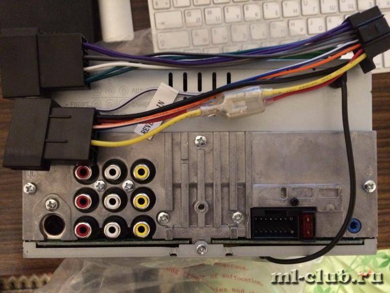

В том то и дело, что лицевая панель таких же размеров :( А вот что касаемо салазок, то они почему то к ней в комплекте не идут, только винты :(  Вот теперь и думаю что делать... Ни рамки нет, не салазок :( А разъемы вот ниже на фото.
post-17464-0-89625000-1414165156_thumb.j
На любом рынке можно найти и то и другое - стоит копейки. По разъемам должно все получиться с решением головоломки уровня 12+. На антенну переходник (удлинитель) обязательно нужен будет.
