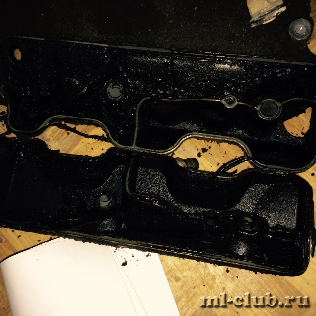

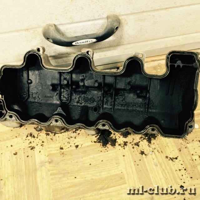

что сильно грязно, на первой фотке где стоит отвертка заполнена черной творожно-образной массой, до меня видимо никто ни разу не чистил. какие могут быть последствия сильной загрязненности внутри клапанной крышки? боюсь представить что внутри двс. что еще можно почистить?
post-17270-0-67923700-1414018875_thumb.j
post-17270-0-91976100-1414018879_thumb.j
post-17270-0-42024200-1414018881_thumb.j
да пипец у меня на мазе даже токово нет
Масло с фильтром синтетику хорошую поменяй тычячи через 3-4 раза три

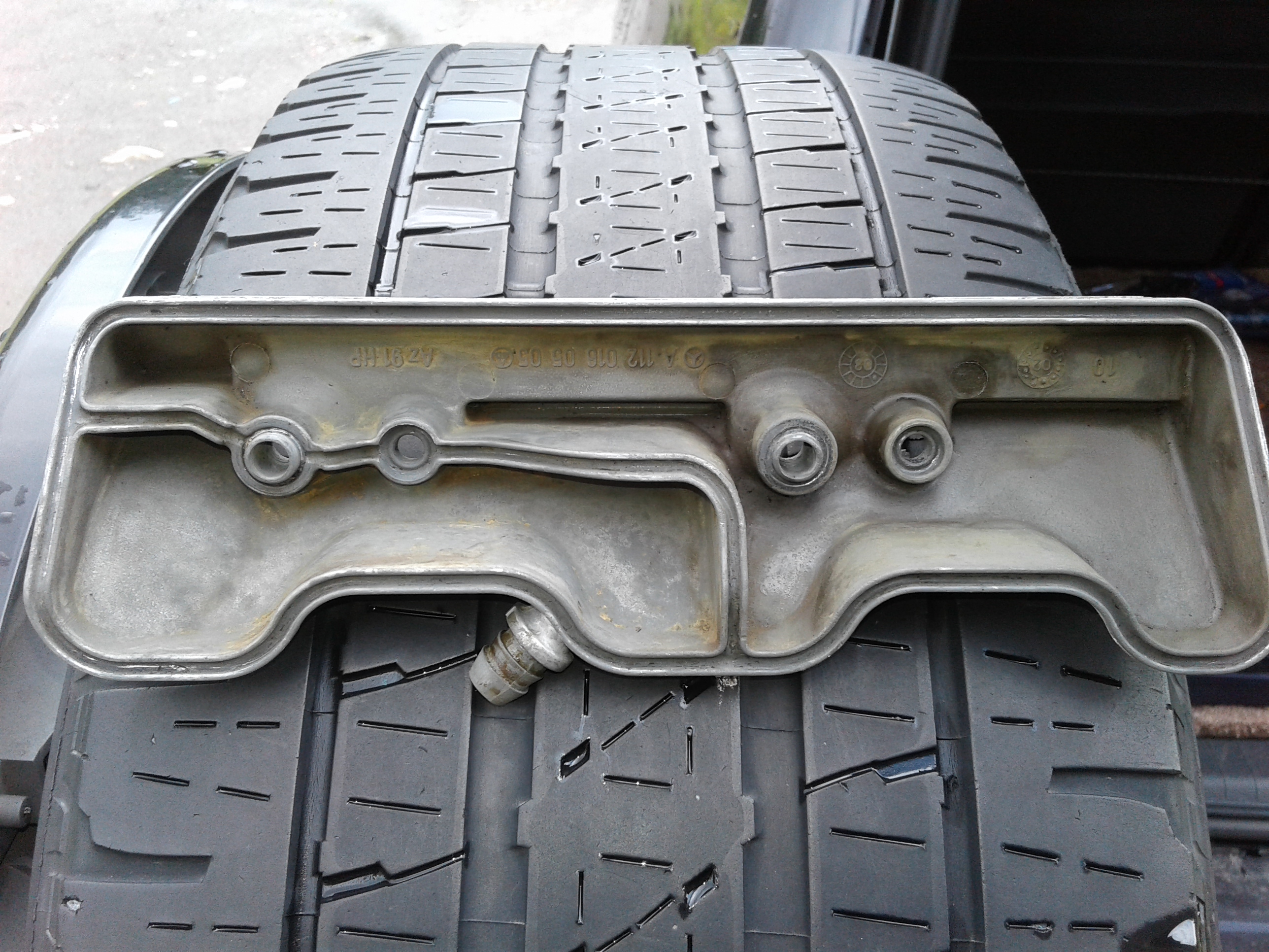

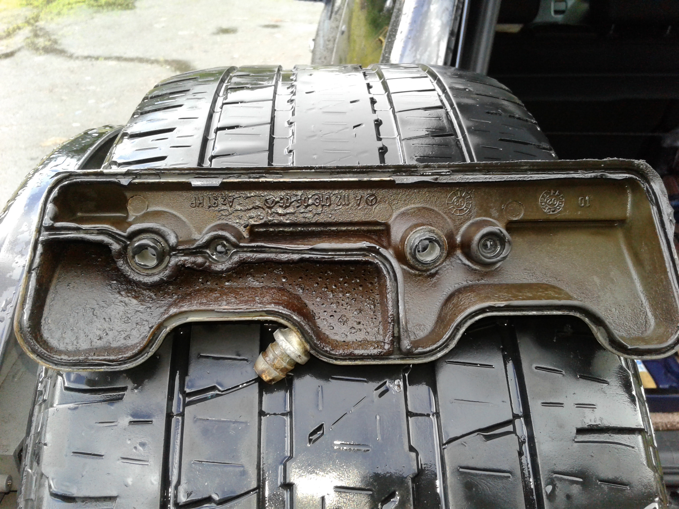

Разрешите представить краткий отчёт по замене шлангов вентиляции картера и чистке малых крышек. Сразу скажу, что масло мотор не кушает, а сделать решил из-за масляной шубы в районе малой правой крышки и треснутого шланга вентиляции в районе штуцера на левой малой крышке.20160709_105148.jpgВот так сопливила малая правая крышка

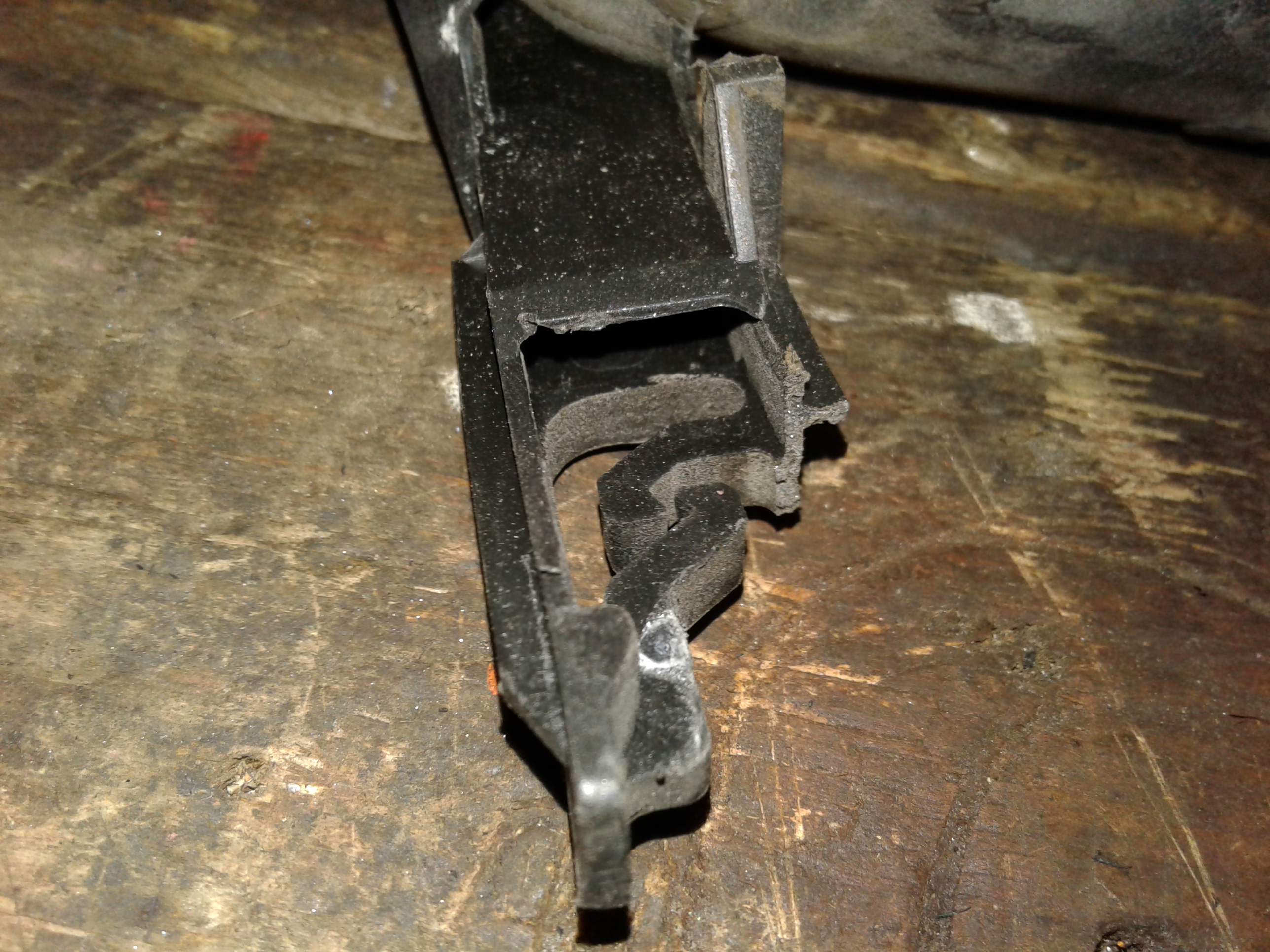

20160709_111520.jpgВ процессе работы обнаружил, что сломано верхнее крепление патрубка к дроссельному узлу20160709_111758.jpgВидно, что даже катушки покрылись масляной шубой20160709_112326.jpgСломанное крепление крупным планом20160709_114053.jpgТреснувший шланг вентиляции20160709_121322.jpgМалая правая крышка демонтирована20160709_121405.jpgВ принципе грязи на крышке фактически нет. Отверстие не забито20160709_124002.jpgОтверстие в клапанной крышке тоже не забито20160709_130511.jpgПомыл крышку очистителем карбюратора20160709_134523.jpgВидимую часть клапанной крышки тоже почистил
Вобщем, из 4-х шлангов под замену шёл только один (треснутый был), но заменил все, чтобы потом снова не лезть. Тройник, соединители (3 шт.) тоже все заменил, хотя они были в отличном состоянии, можно было не менять. Со сломанным  верхним креплением воздуховода пока ничего не делал, одел как было, проверил - подсоса нет. По времени заняло 3 часа с перекурами, из них половина времени ушла на очистку крышек.
