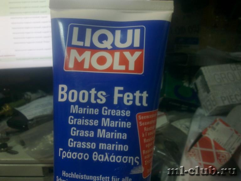

Починил кардан  , поставили новые подшипники ,  прошлифовали вал на кардане на 12 мм  вот что получилось . Подшипники обошлись 50 и 150 рублей соответственно и 1500 р работа . Кому интересны подшипники могу найти номера и параметры. Да ещё какой смазкой лучще набить cей узел .Купил судовую смазку никто не пробовал?
