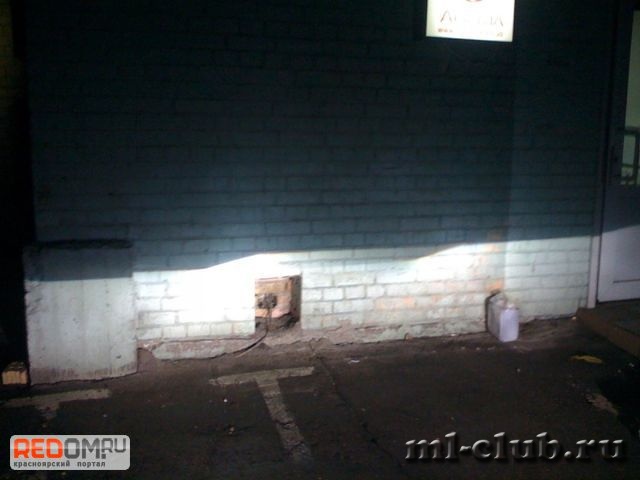

Сделайте кто нибудь схемку. Диаграмму на стене с размерами и расстоянием до машины. Думаю всем будет полезно. Ну или сам нарисую када свои регулировать буду  по стене ( пока так по зрительной памяти выставил, но чую занизил из уважения к встречным :D )......
Парни,правую фару я чутка сам поднял,после регулировки,фотал не из машины а рядом с улицы от вод.двери-вон у Werne- чёткая галка,что за линзы?машина да, стоит ровно-перпендикулярно стене-я на воротах этого гаража-отметил маркером полосы полок -потом подъезжал пробовал на тойте-там регулировка фар с колёсика-самая высокая была совпало-кроме правой фары(по ходу движения)
Эта фотка просто для примера из интернета.
Я както ехал в пробке а справа от меня стоял новый Лендровер Дискавери, и я обратил внимание что впереди него стоит какойто авто. Ну и запомнил на сколько примерно см выше бампера проходит свето теневая граница. Настроил по образцу так сказать.
Сейчас както вот так.
post-3053-0-97729100-1429022983_thumb.jp
one life one love
Есть Star

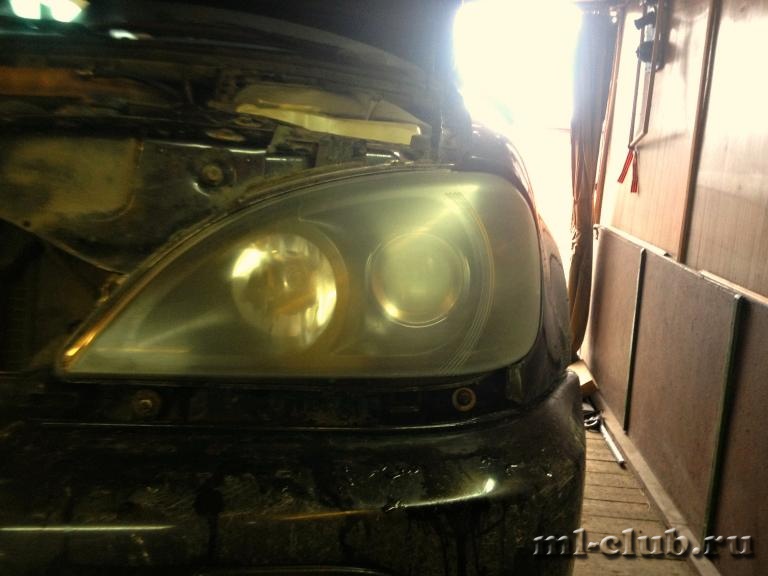

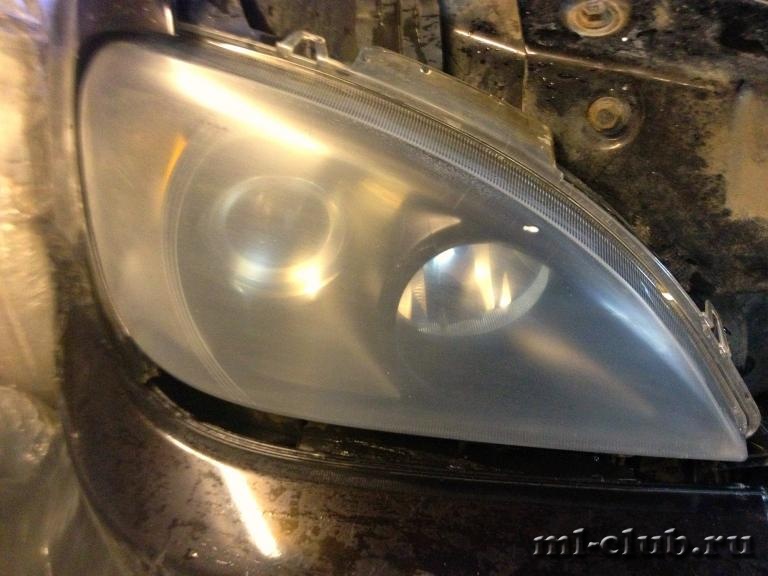

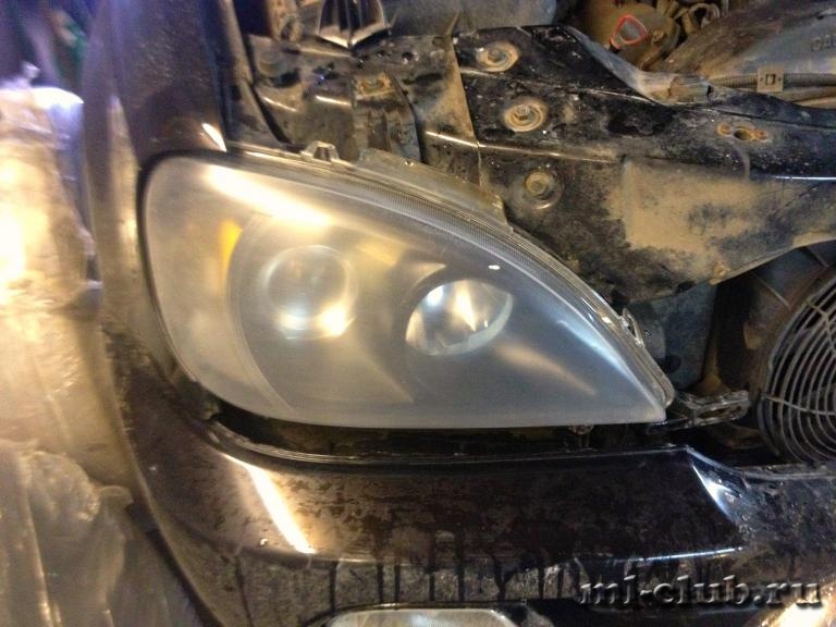

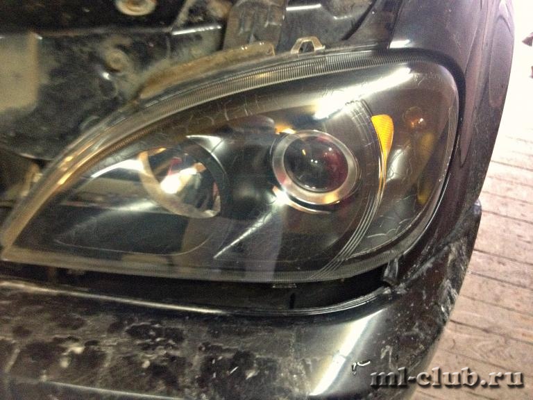

Парни , сегодня я закончил мучать свои фары, повторю в кратце историю , разобрал и покрасил в черный цвет декор отражатель, вкорячил от икс пять отражатели с линзами, предварительно отреставрировав отражатели, полирнул стекло из нутри! И наконец то дождался я свой лак для восстановления стекла фар, вобщем скажу я вам эффект ОХ... НЫЙ!!! Работы на три часа максимум а стекла даже с учетом того что они были убиты почти в хлам , стали как новые!!! Я очень доволен работой и светом)))
Werne -извени если повторюсь у тебя какие линзы,лампы?
Kирыч-показывай не томи,во сколько встала переделка?
Кир,чем лак на стёкла наносил?
  В 14.04.2015 в 14:54, владислав349 сказал:
Влад , фотки делал на телефон , не айс конечно, не передать то что в реальности . сейчас выложу. А переделка мне встала в : 300 р метр погонный металлизированной пленки глянцевый хром оракл 351 , лак двухкомпонентный -400 р. нождачка зерно 1200 и 2500 около 100 р. и салфетка безворсовая для на несения лака 50 р. итого 850 цилковых))
@Павлушка,Паша , купил безворсовую салфетку и вуаля))
Повторюсь , фото с телефона и они не передают то что в реальности  , это во первых . Во вторых по поводу отражателей покрашенных в черный цвет . они крашены в стиле кракелюр , это что бы не возникало вопросов почему они такие ) ну нравится мне такая тема)

да не,ну чего главное чтоб тебя устраивало! а на тёмной машине тёмные фары смотрятся!
