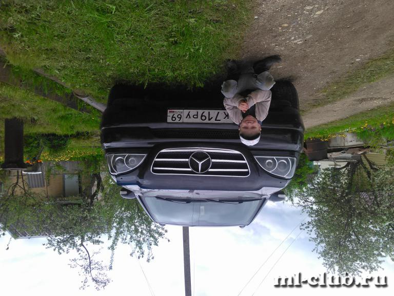

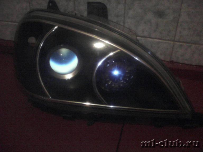

Вообщем намутил я себе тоже фары:
Вот такие
post-11509-0-39263400-1463860699_thumb.j
post-11509-0-90146000-1463860737_thumb.j
post-11509-0-75363900-1463860781_thumb.j
Модераторы, переверните пожалуйста
Молодец! Но с тела вообще непонятно))
Андрюх, я с компа не понимаю - как так?
Ну а с ифона вообще полный бизинесс)
Ещё разок попрошу модераторов - переверните пожалуйста, установленные мною в качестве выпендрёжа фотографии моего mercedes-benz ML320 w163)

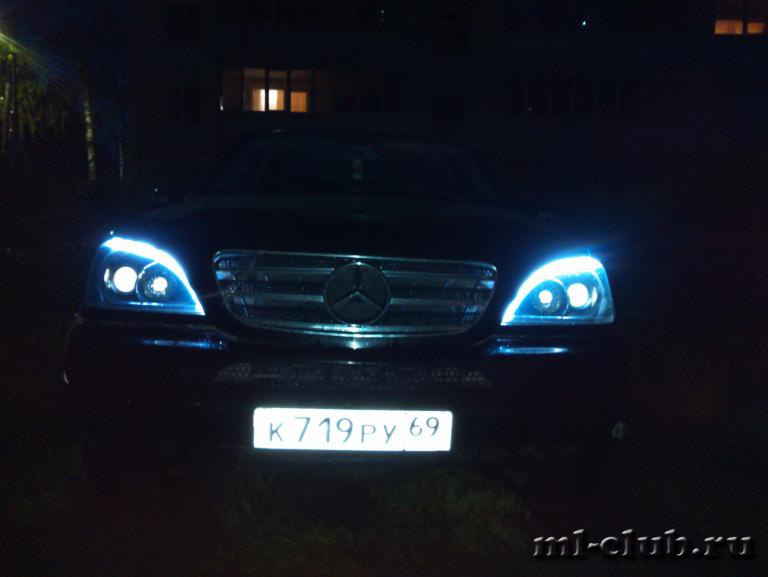

@somig, Нету фоток только диодов днем?
@Andrey45, Андрей, когда днём снимки делаю - не понятно, что горит, а так видно хорошо. Но это я телефоном делаю. Но когда домой вернусь - попробую фотоаппаратом сфотать, может получшее выйдет.
Единственный минус - не горят на правом шнуре несколько диодов, при чём не сразу, а в разнобой, из-за чего во время переключения с ДХО на поворот - шнур горит жёлтым не полностью - вообщем брак.
Я сразу не проверил - теперь уже поздно.
Я просто отключил пока повороты.
Проводку тянул отдельно на каждый шнурок от блока предов - зажигаются во время поворота ключа в положении "два". Разъёмы для поворотов припаивал. Всё укладывал по бокам у крыльев в пеналы. На плюсовые поставил предохранители в держатели..
Всё это делал по совету Жени - Евгений111.
За что ему огромное спасибо!!!
Стёкла фар шкурил и покрывал лаком "Delta Kids" - спасибо Аокадий Тополян!!!
Маски красил в чёрный и клеил гибкий молдинг по окантовкам.
Вообщем вот вид фары отдельно, но фотка плохая - опять телефон, ещё более плохой
post-11509-0-32634500-1463926671_thumb.j
в дальнем линза Koito 1,8"
Ещё спасибо Антону Skipovik - на основе его фар и Иваныча с Варшавки сделаны данные фары, также были использованы новые линзы Денис Петровича, всё с той же Варшавки
всем огромное спасибо - сфоткаю на нормальный фотик - обязательно выложу
