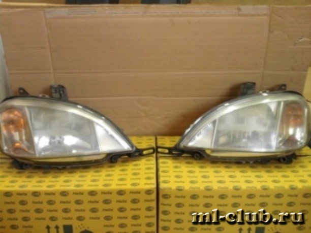

У меня вот такие фары, с родным ксеноном, но не светят нифига, уже и мыл, и полировал, и лампы новые ставил...
Вот и задумался поставить би-линзу вниз вместо дальнего, что бы не убирать рефлектор на ближнем, меньше мороки. Такое возможно? Кто как считает?
post-22196-0-08422700-1453893196_thumb.j
Думаю что возможно,но размер линзы нужно вымерять (то что выше писал были просто мысли в слух),я такую фару в руках не держал,стекло бы по хорошему внутри отполировать.
Володя ты не ездил на простых дорестайловых фарах. Вот где не светят. Поставил как у тебя фары с ксеноном, раза в два лучше светят 100%. У друга стояли линзы рестайловые ксенон родной,заменил на китай альтернативный. Говорит светит новый китай в разы лучше,сам не видел ночью. Покупал за 12500 руб за 2 шт.
@Павлушка, Ты имеешь ввиду просто отполировать или убрать рефлекторную часть на ближнем, сделать ее изнутри гладкой, и установить линзу?
@Pavel112, Паш, не ездил, но по сравнению с предыдущими авто, которые были у меня, на МЛ света вообще нет ((( Даже с этим штатным ксеноном (((

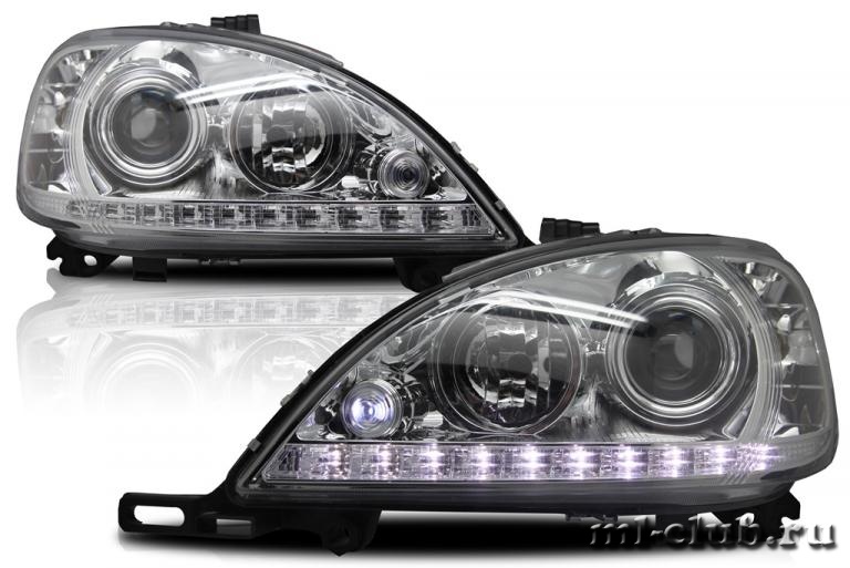

А кто-нибудь ставил тюнинговые фары, к примеру как на фото, стоят они своих денег или нет?
post-22196-0-86005300-1453949975_thumb.j
Это только выглядит как фары, пол года-год отработают, а потом выгорят модули и каждый месяц на полировку.
@madnes, Это из собственного опыта? Или просто предположение?
  В 28.01.2016 в 02:59, vovan3112 сказал:
Вовау моего друга такие и стоят. Я же писал выше за 12500руб.покупал, родные в гараже у него лежат. Нарадоваться не может. Года полтора точно уже ездит на них каждый день. Ничего выгоревшего или помутневшего не видел у него. Говорю , что знаю точно.
@Pavel112, Паш, а ты бы мог у него узнать под какой цоколь линзы стоят, H7 или D2S?
И сейчас они уже стоят на 12 500 (((. И если не трудно, узнай где он их покупал.
На протяжении последних 2лет, моя работа связана с тюнингом фар и доп оборудованием. Лучше взять бюджет на китай и восстановить оригинал.
@madnes, Про бюджет и Китай не понял.
