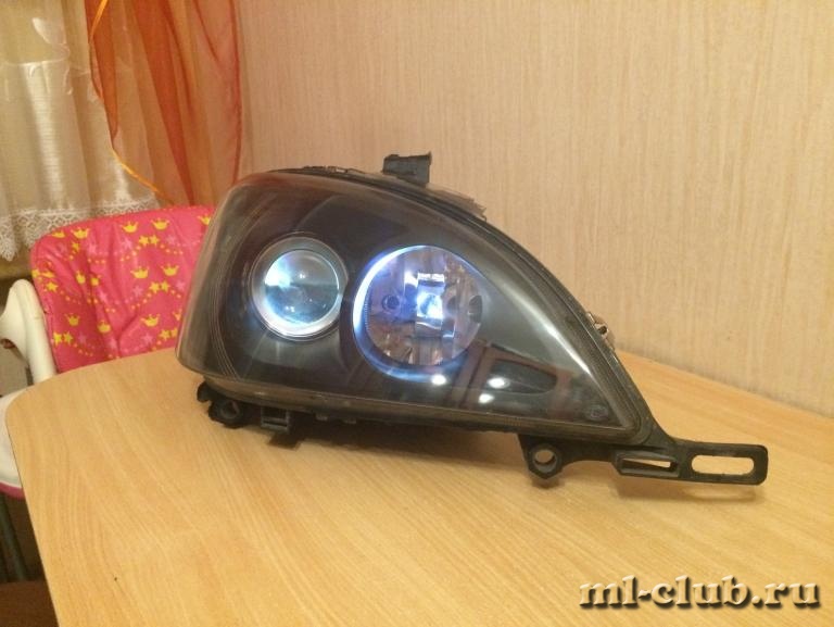

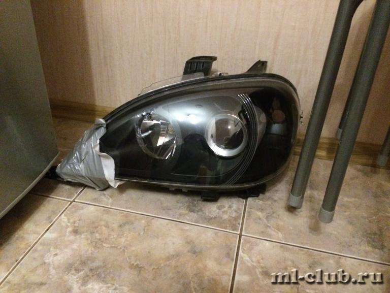

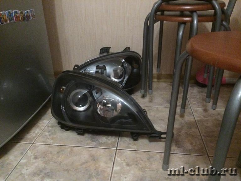

ну вот и я закончил тюнить фары,завтра буду ставить

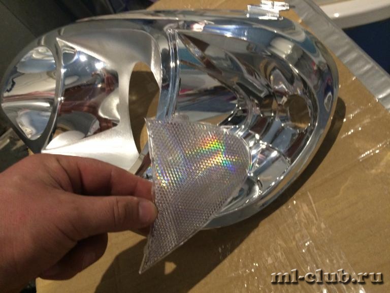

@andreaszito, как снял катафот с отражателя?
да как то случайно получилось я думал они сёмние там такие,вроде пазики были я подумал снимется, отстегну,но отстегнуть не получилось он когда я ковырнул сразу и отлетел,он приклеен на четыре мож пять точек покроям супер клеем,после покраски капнул клея и приклеил назад,но если кто будет снимать,лучше заклейте это место скотчем,ато через котофот пробивает темный фон,я заклеевал

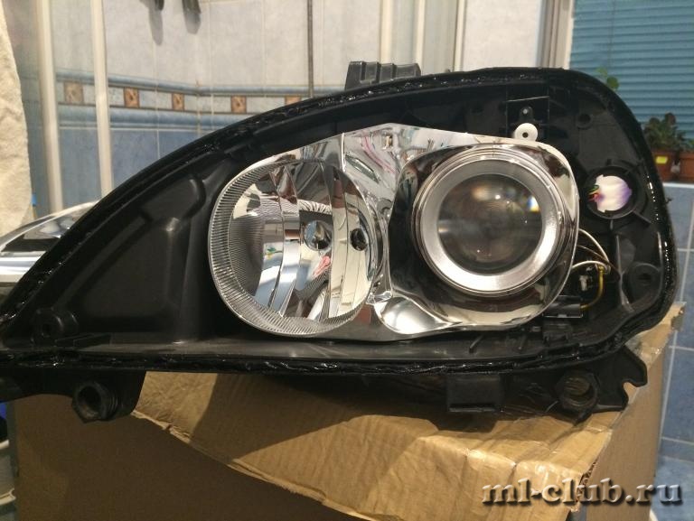

как и чем покрывал хромом?
@andreaszito, Почему бленду вокруг линзы не покрасил? На 124-м пока были непокрашенны выглядило по-дурацки.
сначала сошкурил строителями бруском который на губке,проверено риск не оставляет,а снимает справно,потом для надави проехался наждачной 1000 обезжирил ацетоном вроде 648.и потом покрасил матовой краской,краска была не термос,а простая акриловая в салоне,красил 4 раза,задувал неполного так как боялся што будут потёки,краска сохнет быстро вся процедура заняло примерно 2/3 чеса.писали тут это надо термо краску,но ей надо температуру высыхания 60 градусов настал замораживается и взял акриловую

1 сошкурил хром,строительным шлифовальным бруском,грубость бруска 150,царапин не оставляет,проверено
2 для уверенности потом прошло наждачной 1000
3 обезжирил 648 растворителем,он ядрёней но очищает,и обезжиривает отлично
4 красил чорной матовой краской с балкона,краска акрил
5 красил 4 раза по немного,чтобы небыль разводов,
6 покраска занимает одето 2/3 часа
гдето на форуме писали что надо термос краску,но чтобы она высохла ей надо 60градусов тепла,вот и решил взят простую акриловую краску
