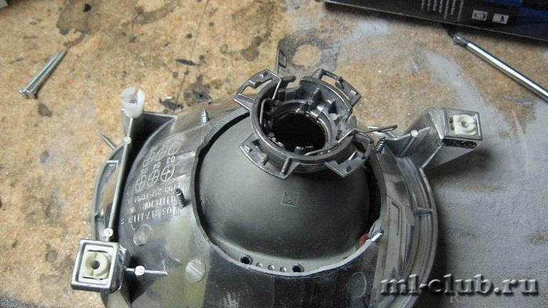

Тоже столкнулся с этим, стал больше сигналить. Хотел через диод сделать, да только подумал, что лампы быстро "устанут", если много раз на секунду разжигаться будут, перехотел. Так кто все-таки подскажет по моримото 2,5, тоже в стекло уператься будут?
  В 27.08.2015 в 05:13, madnes сказал:
2,5 можно засунуть если пилить отражатель.
? Вы о чем, ставятся они и так без проблем, вопрос в их длине, чтобы в стекло фары линзой не уперались.
  В 28.08.2015 в 04:56, madnes сказал:
Вот именно, если распилить то можно запихнуть поглубже
Тогда подробнее, что именно пилить?

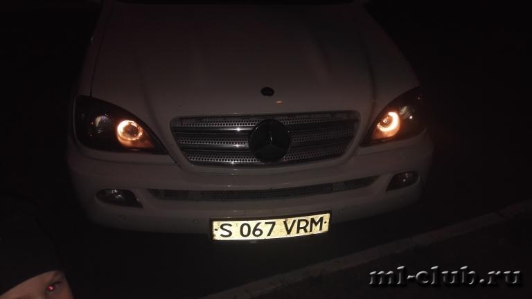

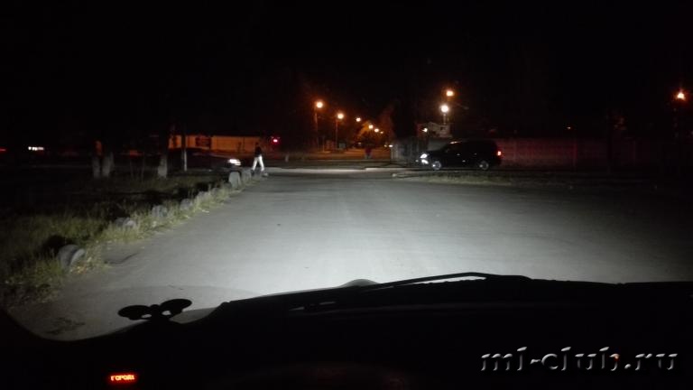

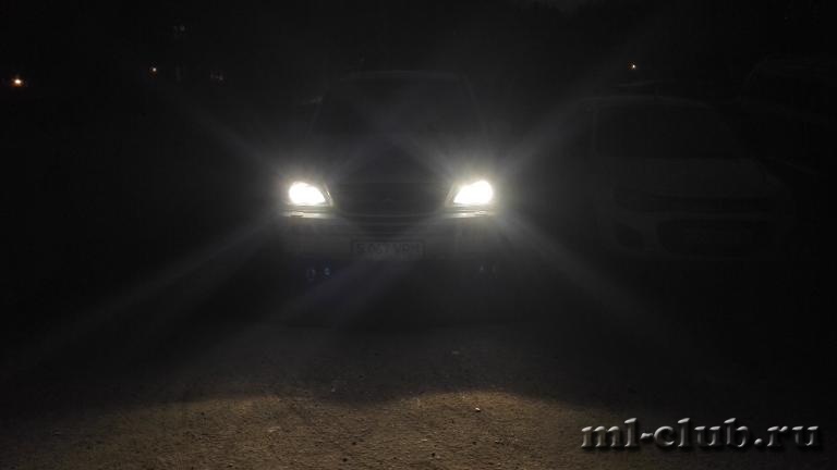

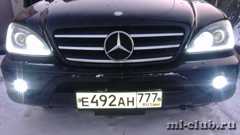

Поставил, наконец, моримото микро 1,8 дюйма в дальний, Теперь до стекла фары далеко, линза в водительской фаре светит, чуть ниже, чем оригинальная линза, но особо не парит. А так моей радости нет придела, теперь вижу куда еду, с родными линзами, даже после чистки и установки новых оригинальных ламп филиппс, было тяжело ночью ездить. Габариты с обычными лампами Т10 после установки поверх них линз с масками, стали смотреться устрашающе. PS: Фары откалибровал на стенде, никого не слепят.

@Htov, сфоткай пожалуйста габариты под линзами в дневное время, как ходовые огни можно юзать?
Штатная линза, сидит на 4 болтах с регулировками, можно легко отрегулировать мин за 10.
  В 02.10.2015 в 18:24, madnes сказал:
так и сделал, но сильно стараться не стал, а то на стене сойдутся, а дальше стены разойдутся.
  В 02.10.2015 в 16:54, somig сказал:
Точно нет, по крайней мере, с обычными лампами, может в обе фары вместо габаритов поставить лампы h1 и соединить их последовательно, сильно греться не должны, может и светить будут куда надо.

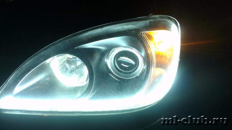

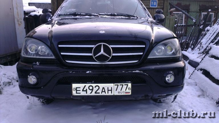

Понравилась идея автора только я не стал ставить еще одни линзы, вставил в туманки диоды Н3 и матовой черной краской покрыл решетку
post-12982-0-14413300-1446265059_thumb.j
post-12982-0-95256600-1446265061_thumb.j
post-12982-0-86809600-1446265065_thumb.j
Смотрится замечательно! Полоса в фаре из чего сделана? Сергей, ты сам делал или отдавал мастерам?
Тоже себе полосы заказал на Али-экспресс, только буду ставить, скорее всего на верх фары
И заказал с изменениема цвета при повороте

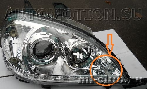

Ещё хочу замутить вместо поворотной лампы модулёк вот такой, как на тюнингованных фарах
post-11509-0-84247800-1446303870_thumb.j
может знает кто: где такие отдельно продаются.
Я просто хочу сделать чтобы этот модуль не как поворотник работал, а вместе с ПТФ включался, а ЛЕД лента чтобы ДХО работала и поворотником
