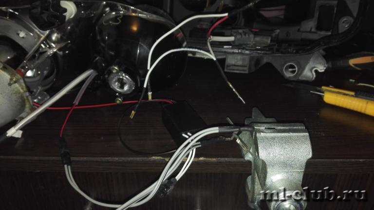

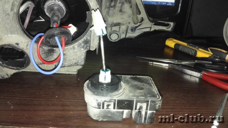

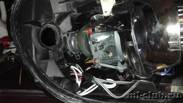

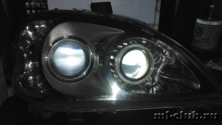

Решил я заморочится восстановлением своих биксеноновых фар, заодно поставив дополнительные биксеноновые линзы в дальний свет. В ходе восстановления, была полностью заменена проводка, у старой вся изоляция осыпалась, также были восстановлены (заменены) тяги автокорректора. Линзы взял китайские, но постарался взять подороже 2,5 дюйма. В итоге свет стал хорошим, но линзы оказались длинными, и в собранном состоянии почти задевали стекло фары, еще при этом вся линза в работе прилично греется, пришлось отключить, чтобы стекло не поплавить. Сейчас купил моримото мини, буду их пробовать, у них стекло линзы в пластике, отдельно от металлического отражателя, надеюсь поэтому линза так греться не будет, да и меньше китайских они.

Мой отчет если б почитал мо сразу купил бы 1.8 линзы, я так же тыкал 2.5 ..... утыкаются в секло.
Так я давно уже это сделал, так моримото 2,5 тоже упераются, опять промахнулся?

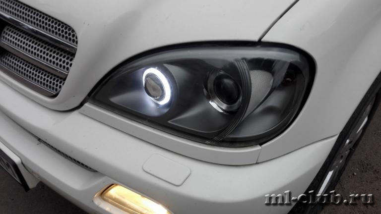

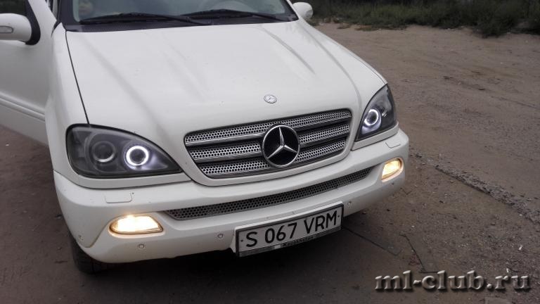

Надо было в белый матовый красить очки, по моему было бы зашибись на белом
он разве белый,вроде серебро
Цвет белый, белый матовый пробовал, получилось похоже на китайскую машину ранних врЕмен с линзами не в тему, перекрасил, так лучше. Такой цвет у нисана алтимы подсмотрел - серый.

Ребят сори за глупый вопрос но все же может кто делал себе или может у кого вообще фото имеется...Хочу увидеть как смотрятся линзованные фары с покрашенной маской в черный цвет на 163 мыле серого цвета...А то хочу себе замутить но чет очкую что на сером не так прикольно будет...
Да, на серебре будет неочень. Черны либо на черном либо на белом.....

Murzik Олег , у тебя в фарах стоит пара билинз ,дай пож-ста схему как подключил,на каждую свой блок розжига? своя обманка ?куда подключал к ближнему ? и через стар поставил ксенон?
Обманок нет, кодируется старом. Подключено: блоки розжига оба на ближнем, шторки линз на дальнем. На каждую линзу отдельный блок.
понял спасиб,а что за траблы с "моргушками" ?это если не прописать ксенон?
