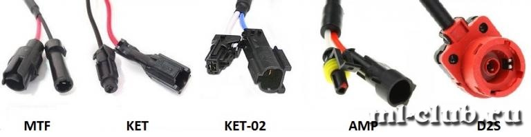

@Murzik, что тогда ты посоветуешь приладить к штатным ксеноновы линзам?
Есть переходники на простые китайские блоки розжига.
post-12751-0-61081400-1429134637_thumb.j
При выборе смотри, бывают с разными видами разъемов в месте соединения с блоком.

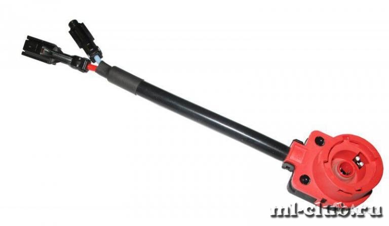

post-12751-0-75290300-1429135192_thumb.j
И еще нужны будут провода от разъема галогеновой лампы до блока разжига. Я на это раздербанил ксеноновые лампы Н7, возможно провода отдельно продаются.

Обычные блоки с переходником на d2s.....Димка правильно написал.....
Если и ставить, что-то взамен оригинала то хотя-бы MTF с D2S разъемом.
Если денежку не очень жалко, лучше Hella 5DV 007, а если есть игниторы то 5DV 008 это оригинал.

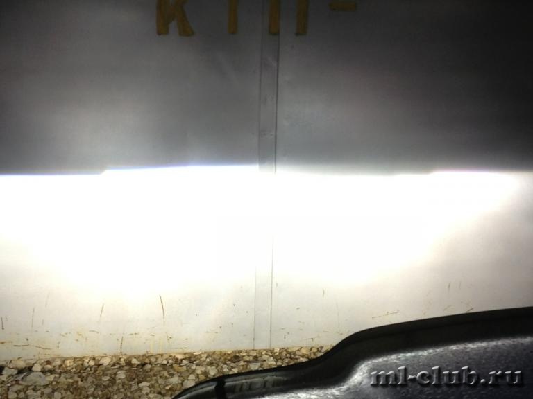

Вот с 5 метров 4 ближних....
Murzik зашибись! фары ещё не настраивал?сам то эффект почуял?
Настроил на глазок пока.Не могу найти ровную площадку со стеной.Светом доволен как слон. Щас пытаюсь найти переходник с цоколя Н1 на цоколь d2s что б и в дальние линзы d2s поставить, свет будет ещё лучше!!! А ведь хотел в дальний брать линзы тоже под d2s, но передумал и взял под Н1,лошара!!! Жене на Кию наверное тоже врячу линзы в дальний( моримоты то 2 остались 2,5 дюймовые).
а не перегреется стекло фары?вроде и так смотрится огого
Нет.Греется, но даже меньше чем с галогеном.....
