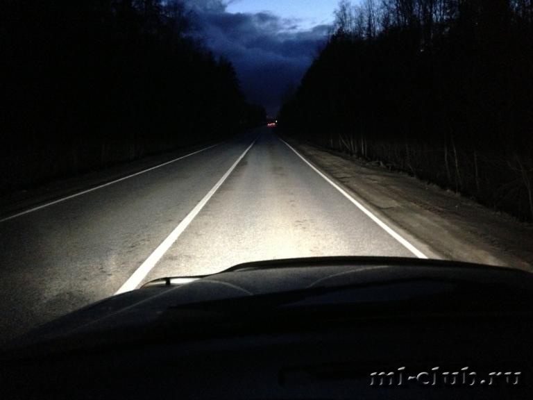

Вот ближний, приопущеный мальца( никак ненайду площадку со стеной)

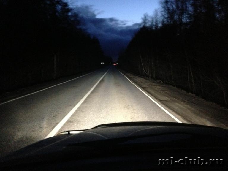

Вот дальний.
Murzik- чё то разницы не видно между дальним и ближним,стена нужна однозначна,а так вроде козырный белый свет

Дальше дорога вниз уходит.......Это я с работы ехал по трассе....
По левой стороне указатель.....расстояние примерно в два раза....найди его на ближнем и на дальнем))))
  В 14.04.2015 в 20:56, Murzik сказал:
да, правда, на ближнем его нету. а на первый взгляд показалось, что свет одинаковый, а оказывается нет!!!!!

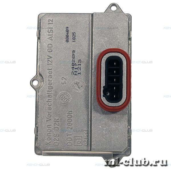

Парни, подскажите пож-та, мне друг прислал фары, на них родные линзы ксенон, вопрос: что такое на линзах за блоки маленькие? крепятся путём поворота на четыре скобочки
Олег звиняй-я реально слепой,но у стены было бы лучше сфотать, будет время щёлкни,в ожидании
Игнитор это.
@Павлушка, что он делает? этот игнитор?
Запускает лампу,внизу фары низковольтный блок,на лампе высоковольтный.
какой блок должен быть внизу, у меня нету? покажите
Игорь,ты сфоткай что у тебя есть.
линза с игнитором и разобранная фара, всё по запчастям))))
В нижней части фары прикручивается блокpost-1110-0-27859400-1429124357_thumb.jp ,на лампу путём поворота крепится игниторpost-1110-0-39707000-1429124412_thumb.jp

вот игнитор такой и есть как раз.
А теперь скажите: можно мне эти линзы оставить, т.е. как они светят, когда они в хорошем состоянии?
и что нужно к ним купить: блоки, игниторы, ну перечислите всё, что нужно для них

Игорь,не зная что у тебя есть,как дать совет?
На вскидку,две лампы,два блока.
Паш,я уже понял, что мне нужно блоки покупать, вопрос состоит ещё и в том: насколько хорошо светят родные ксеноновые линзы? или лучше купить другие?
