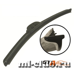

Сегодня поменял старые. Поставил новые так же :
Щетка стеклоочистителя Clear Vision бескаркасная 550мм GT Auto Accessories
цена за штуку 115 р. 20 к.
WI1022
post-1909-0-25936800-1344942658_thumb.jp
