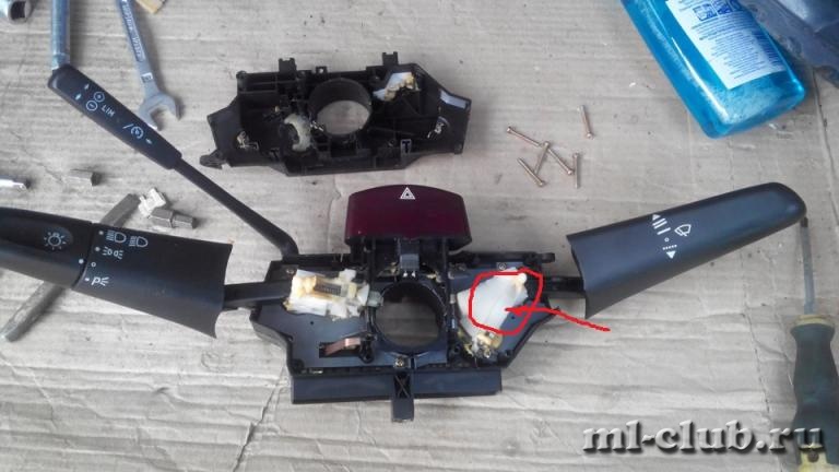

А вот так выглядит под рулевой переключатель
Ни чего сложного нет, но нужно иметь все инструменты под боком.
Проблема оказалась в вогнутом контакте, я его просто выгнул и все заработало.
@Евгений 110,молодец конечно,но на фото было бы не плохо обвести контакт который подгибал.
@Евгений 110, ну вот и славно :)  Спасибо за отчет!

post-16275-0-30221300-1415644054_thumb.jдоброго времени суток....а как ты снимал эту хрень?что-то я не понял
Та же самая хрень, брызжет только на 3 - ей скорости.
attachicon.gif67e0decs-960.jpgдоброго времени суток....а как ты снимал эту хрень?что-то я не понял
Снимаешь руль, потом ракушку и после откручиваешь подрулевой переклячатель.

ну то,что разбираешь переключатель,а как снимать эту белую хрень...
С другой стороны есть стопорное кольцо, снимай его, а дальше окуратно вытаскиваешь рычаг, там есть какаята перемычка, для чего она я не понял, и также обратно. если будешь это все разбирать, там лампа аварийки припаяна к одному корпусу а стоит она на другой половинке.

хотел спросить сначала как ты собирал конструкцию обратно(там где механизм возврата поворотников с пружинками)но теперь понял,что при снятых нижних стопорах сначала нужно собрать их,а потом всё вместе ставишь на место и  стопоришь снизу,короче обратный процесс
