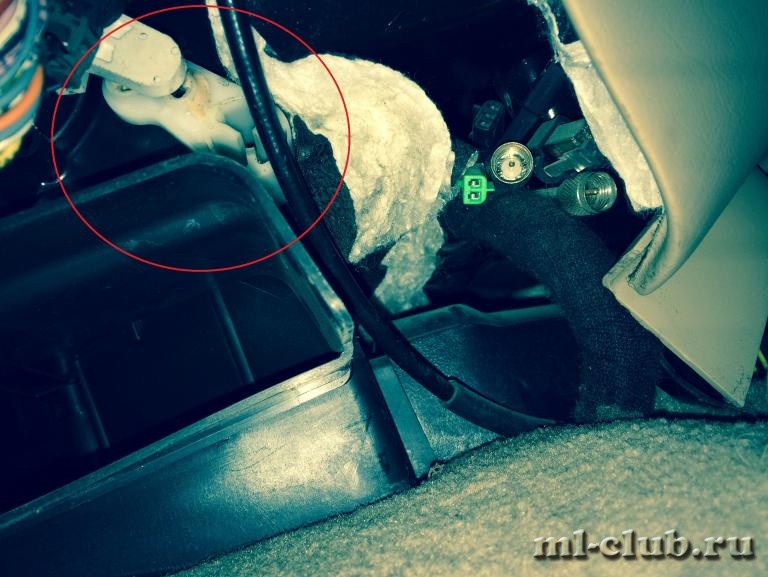

разобрал нишу под рулем и сервопривод видимо точно не работает, заслонка стояла в летнем режиме
и при переводе его в ручную в зимний режим, почему то она соскакивала обратно
поэтому перевел его в "ручной" режим, и вот тогда наступил временный конец моим мучениям и пошел теплый воздух с заднего воздуховода
переведи...)
вот этот вот рычажок post-12403-0-73611900-1416907625_thumb.j перевел вручную вправо, тогда у меня заслонка открывается для подачи воздуха от печки и подложил под рычаг паралон для того чтобы назад не уходил
