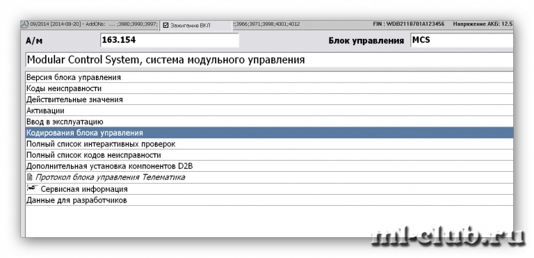

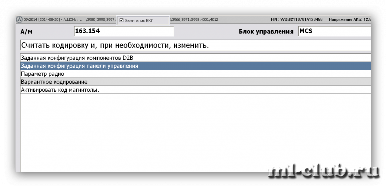

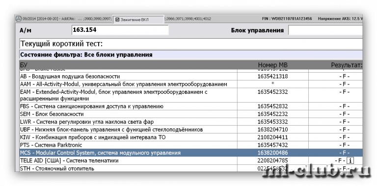

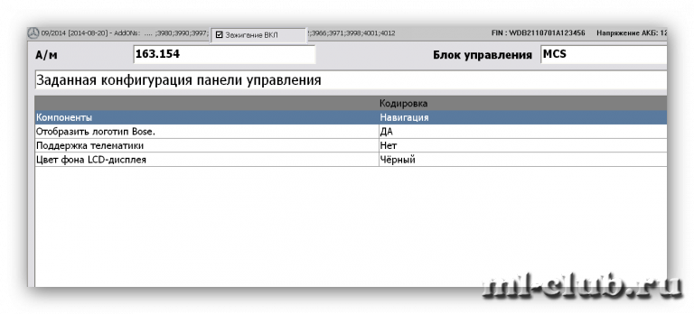

police21063, ну колись уже до конца)))) покажи тропинку на смену цвета дисплея!))) или из-за того что ты голову у себя поменял поэтому сразу не сможешь?  а по поводу адаптации моей заслонки что нить скажешь? где это они тоже могут сделать?
ну у тебя и аппетит!!!!! голову то я давно поменял, но своя пока на месте...
интересно сколько мне бабла торчат твои оффициалы?))))
да...и скажи им, чтобы при входе в дас выбирали США!

А что еще до кучи можно сделать? Увидел вывод названия Бозе при включении)))
И все таки как у вас сзади теплом дует? Горячо ли или тоже просто тепло? Подскажите
А что еще до кучи можно сделать? Увидел вывод названия Бозе при включении))) И все таки как у вас сзади теплом дует? Горячо ли или тоже просто тепло? Подскажите
логотип босе, когда я игрался, мне поставить не удалось.....у меня ближе к горячему дует, ну с учетом естественного охлаждения по пути.
