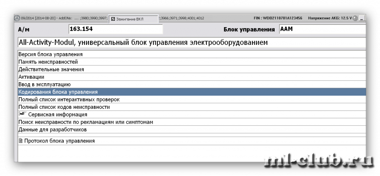

заходишь в блок ЕАМ или ААМ, не помню точно свет где (судя по вину рестайл), в кодировки, считать и по возможности изменить и в разделе регион поменять на Другой мир

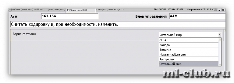

входим в систему, заходим в свет и переставляем ее в "весь мир"?
а алгоритм как добраться до места "другой мир" можно?

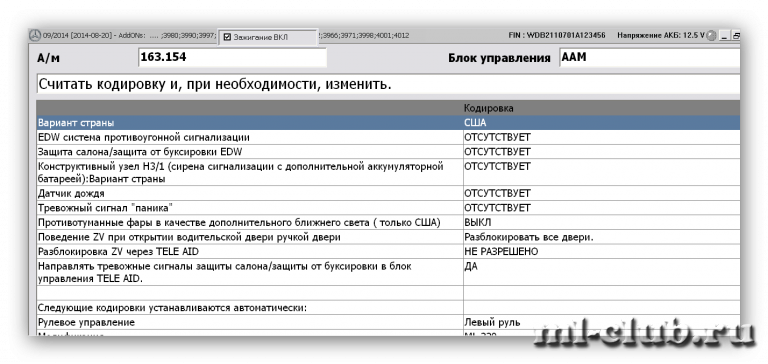

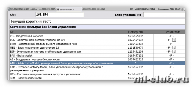

держи вымогатель..

а на 7 строчку обращать внимание надо?
может тогда да кучи еще какие нить полезности подскажите?
@police21063,или поставить выкл как на фотке в пункте "Противотуманные фары в качестве дополнительного..."
я про это и спросил)))) про 7 пункт на последнем фото
так вот я про это и спрашивал...уверены что именно постановкой на "другой мир"?)))

у меня птф возможно включать с габаритами, но только не в режиме "авто", которым я в основном и пользуюсь. Насколько помню в настроиках выставляли "другие страны"
ну там же написано про туманки - только США, если другой регион поставить, то автоматом выключатся)))))))))
