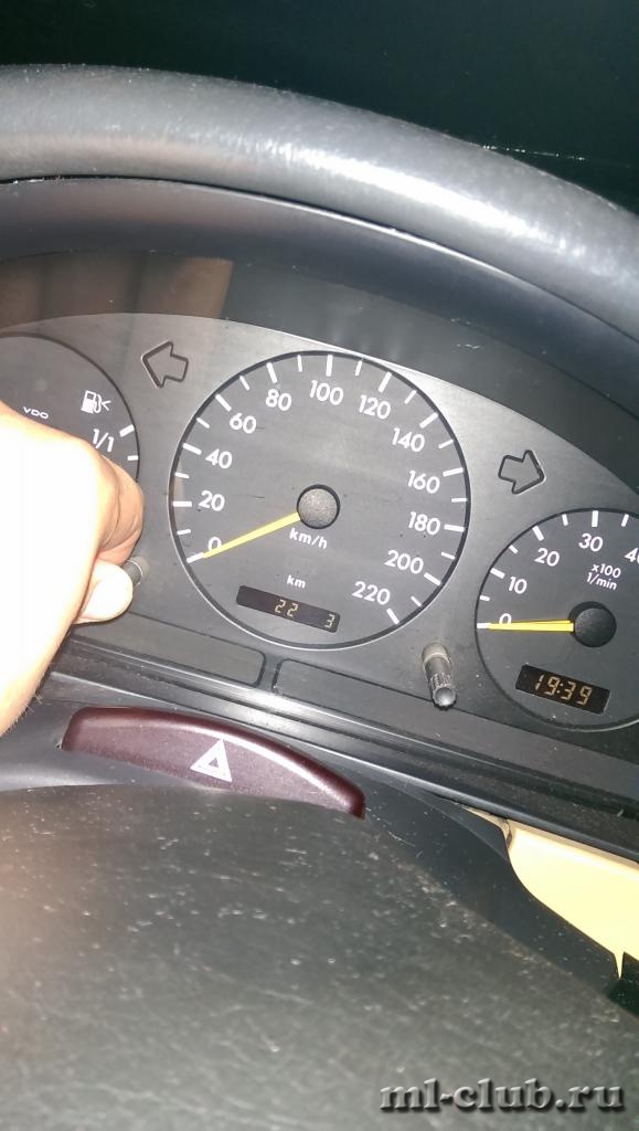

Маясь с ключами обнаружил интересную замороку.
При включении ключа зажигания в первое положение и удерживании в нажатом положении кнопки сброса суточного пробега более 20 секунд на дисплее появляются цифры 16 - 2.
На форуме ничего подобного не нашел.
Что бы это значило?
Машина пытается вас развлечь простыми математическими заданиями)),на магнитоле нажмите кнопки 1 и 4)))

@Павлушка,А если серьезно? :mellow:
Если серьёзно,не знаю и первый раз про такое слышу,завтра попробую у себя такую манипуляцию совершить,могу только высказать предположение,может что то связанно с пробегом до ТО,сейчас грамотные люди подтянутся,возможно они прояснят ситуацию.
У меня 45 1 высвечивается.
))) у меня 44 3 показал

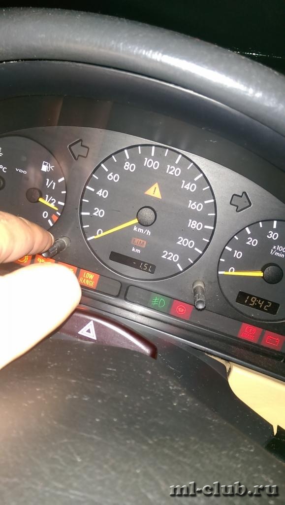

если мне не изменяет память при определенных манипуляциях там показываются уровни масла. может оно и есть? у себя в мануале читал что то подобное.
Индикатор уровня двигательного масла
При проверке уровня двигательного масла автомобиль должен находиться в горизонтальном положении. Снятие показаний следует производить спустя приблизительно 5 минут после остановки прогретого до нормальной рабочей температуры двигателя.
Поверните ключ в замке зажигания в положение 2 и дождитесь появления на экране дисплея индикации 80-1.jpg, затем дважды в течение 1 секунды нажать на кнопку переключения (5). На дисплее должна высветиться следующая информация:
либо 80-6.jpg (откачать лишнее масло во избежание повреждения двигателя или выхода из строя каталитического преобразователя).
Из мануала про масло...
Если правильное измерение уровня не представляется возможным, индикация 80-1.jpg будет мигать, - повторите проверку спустя короткое время.

У меня он почему-то уровень масла измерять не умеет. Двойное нажатие на кнопку переключения всегда приводит к показаниям межсервисного интервала. Причем только сервис А. Сервис В не показывает.

умеет, просто "правильно" нажимать надо....у самого через раз получается

Олег, так вроде на ДОрестайле уровень так не проверить, или я ошибаюсь?
Пробовал на переходной у Рочморта, ни чего не вышло, а на своем без проблем
У меня переходная,все замеряет, показания точные. Прогретый двигатель после остановки через 7-10 минут.

С час где-то маялся. И с бубном танцевал и лапку вешал. Не измеряет уровень. Зато цифры 16 2 выдает стабильно. Причем если кнопку держать зажатой и включить зажигание - высвечивается пробег. Если ключ опять вернуть в 1-е положение - на дисплее опять цифры  16 2.

Проверил на своем - 44 2 показывает, уровень масла - нормуль.
А как вы эти цифры вызываете, что за шаманство, поподробнее можно?
Длительное нажатие (более 20 сек) на сброс суточного пробега при ключе зажигания в 1-м положении.

а ты как вообще меряешь уровень, я же говорю: у меня 98г.в. показывет уровень нормально
Да не получается у меня уровень измерить. Если как по инструкции - не реагирует. И у меня 230, с двигателем м111.
И цифры непонятные показывает и уровень! Дорест. 5-10 мин не ждал.
