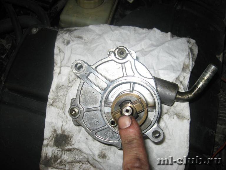

Снял вакуумный насос (насколько я понял это насос), у него болтается центральный штифт,
Это нормально или что то менять в этой жизни надо ???

Если не шумит и нет проблем с вакуумным питанием, я бы не трогал. Тем более стоит он снаружи

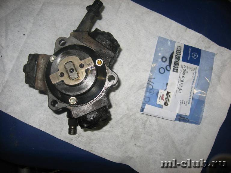

А ТНВД стоит перебрать ради профилактики так сказать, пока снятый, рем.комплект есть но нет плунжерных пар.
Снял по причине подтекания масла из-под него, резинка прохудилась.

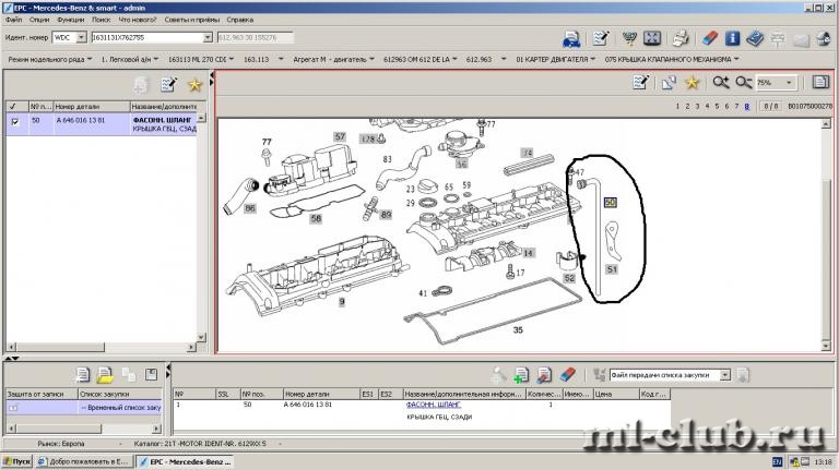

всем привет, у меня тоже есть проблемка.. сегодня обнаружил течь масла из трубки...обвел на картинке.Для чего она нужна и почему из нее капает масло???

прочитай что я писал в пятом сообщении. зачем повторять вопрос? посмотри в колодцы форсунок, если там масло- менять прокладку клапанной крышки.

причем тут колодцы??? я же говорю что прямо из трубки течет! что эта за трубка такая и для чего она нужна? и она ни к чему не подсоединяется другим концом.
P.S. в колодцах сухо

это ДРЕНАЖНАЯ трубка для отвода того, что скапливается в колодцах. выход её за 5-й форсункой. не может быть такого что везде сухо, а из неё течёт. смотрите внимательней, может тогда не из неё течь.
