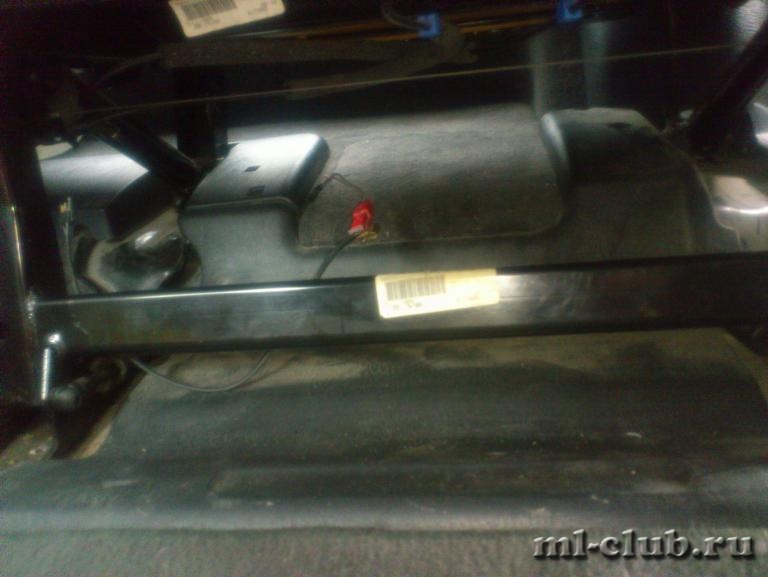

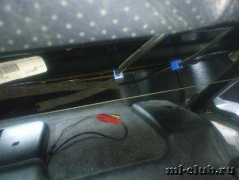

Шмотками под задним сидением со стороны водителя сорвал проводок со штекером и ЦЗ задней двери перестал реагировать на штатный ключ, сигнализацию и не влияет на плафон освещения в багажнике.
Куда этот проводок подключается?????? Все облазил, найти не могу!!

@Murzik, Как фишку (красную) закрепить - это даже не смешно. Весь вопрос именно в самом разъеме -я его красным обвел. Провод длинный, куда шел - в упор не помню.
Может кто у себя посмотрит?

Судя по фоткам, оторвался с болта "массы" т.е. корпуса. Присоедини под ближайший болт на корпусе.
