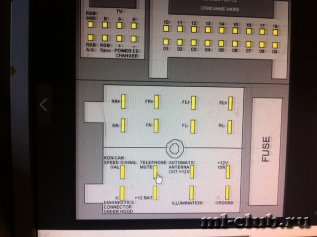

Выдерни провод из разъема питания команда : 2-й слева, верхний ряд.
PS...... ты когда вопрос задаёшь, то уточняй что у тебя не родной парктроник установлен  итд., и звук отрубается не просто так а с индикацией на экране (перечёркнутый динамик меняет цвет)!!!!

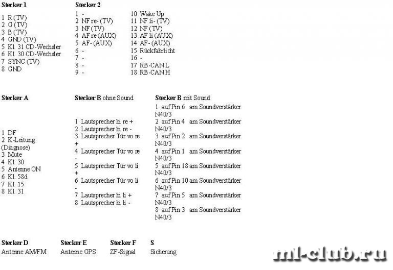

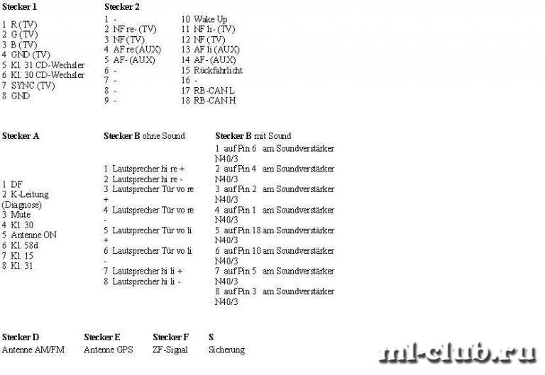

Там вроде бы другая распиновка, или у вас был адаптер? Если без него можете написать как сделали дважды уже находил команд но все без адаптера. Не охота искать мастера терять время. И антену куда подсоеденить?
  В 15.10.2014 в 12:09, Василий сказал:
post-11939-0-42275000-1413377702_thumb.j
А у вас нет случайно для сравнения нашей распиновки?
