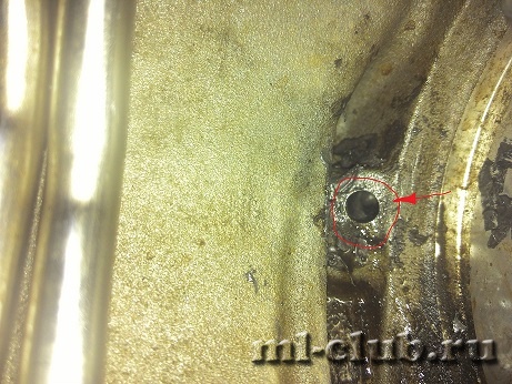

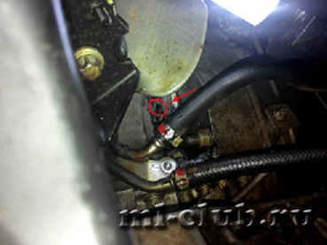

Нужна ваша помощь ! Двигатель 642.940 стал гнать масло из блока под левой головки.Течь идет из отверстия под датчиком КВ ,рядом с заглушкой под стартер.

Масляный холодильник потек
Стандартная болячка
  В 12.10.2014 в 16:29, Крымчанин сказал:
Стандартная болячка
Возможно  но в развале все сухо, может я чего не понимаю это и есть дренажное отверстие?
Это дренаж
  В 12.10.2014 в 14:50, dok12319 сказал:
Здравствуйте, та же беда, чем вылечилась проблема? Заменой маслоохладителя? Спасибо, если ответите!
  В 01.04.2015 в 19:13, петровичанатолий сказал:
только вскрытие покажет что менять
прокладка похожая на 8 пробита
