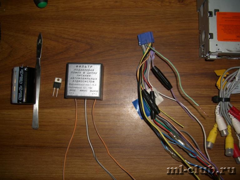

Для решения первой проблемы был приобретен готовый блок-фильтр помех для цепей питания аудиоустройств и впаян согласно приведенной на нем схемы.
Вторая проблема решается совсем просто. Провод который должен быть подключен к контактору стояночного тормоза, просто перепаивается на корпус медиа центра.

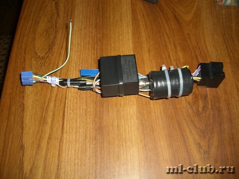

Третью проблему решил при помощи самодельного электо буфера собранного  по самой примитивной схеме.
Понадобится диод Шоттки, и конденсатор. Я взял самый большой на 47000мкф, 25в.
Диод Шоттки нужен чтобы при просадке напряжения конденсатор отдавал заряд только магнитоле + на таких диодах падение напряжения минимально, в отличии от обычных диодов.
Пол часа работы, бюджет 500р
