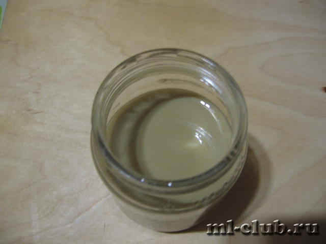

@Ээх, Отбери шприцем 50 кубиков жижи и поставь отстаиваться.... по результату и обсудим ситуацию

Налил сегодня жидкости из ГУРа. Теперь посмотрим что получится после отстоя. А на данный момент это выглядет так:

Сто процентов, что это эмульсия с антифризом. Радиатор под замену

В итоге после отстоя жидкости ничего не изменилось. Даже не расслоилась, видно хорошо взбилось. Даже нет смысла фоткать ,выглядит так же. Купил новый радиатор. Оригинал кусается по цене, по этому взял AVA за 7400 р., вроде отзывы неплохие .Вот только никак время не выкрою, так как собираюсь сам заменить. По этому и не писал, хотел сразу по результату отчитаться. Думаю на следующей неделе всё получится. Сразу отпишусь.

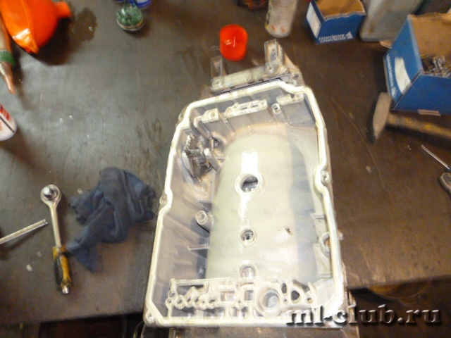

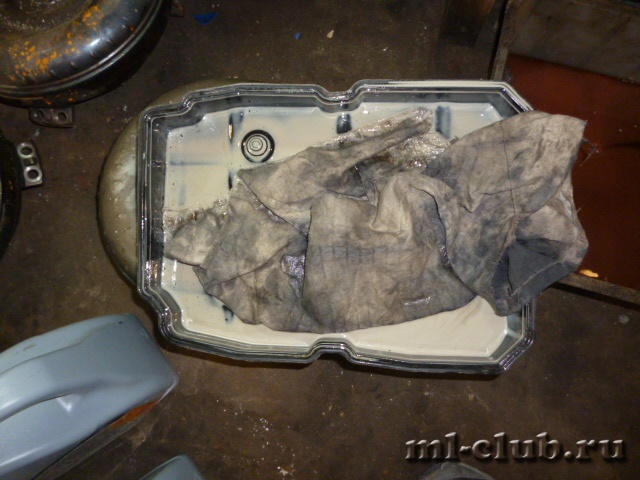

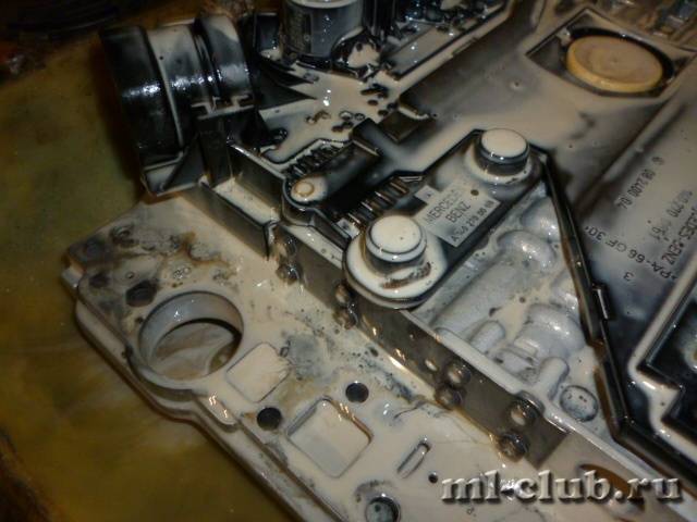

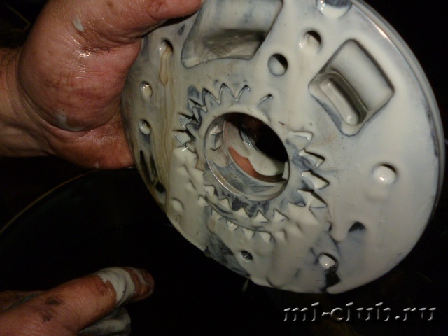

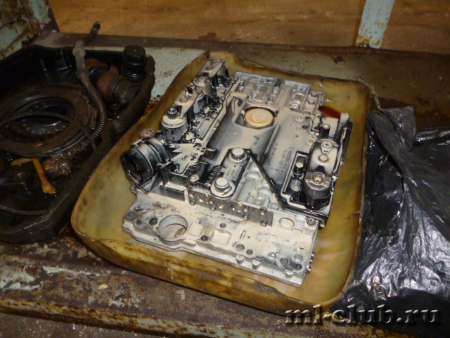

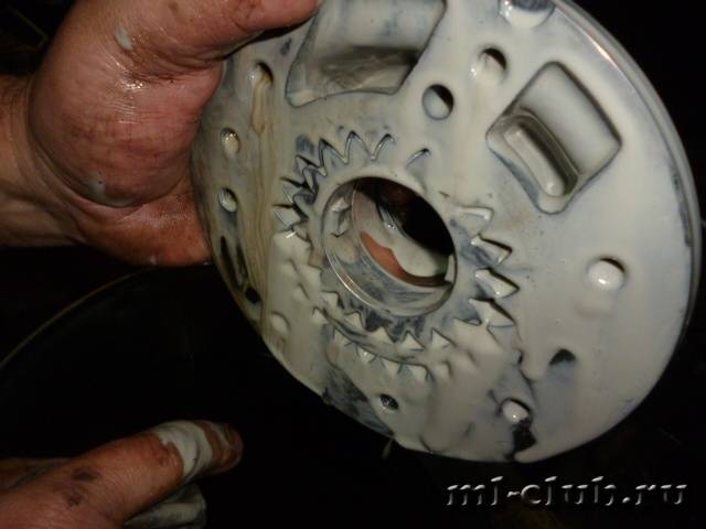

Вот подобный яркий пример настоящей эмульсии.  Прорыва антифриза в систему охлаждения АКПП
post-5118-0-32496900-1414605551_thumb.jppost-5118-0-78034400-1414605553_thumb.jppost-5118-0-14551800-1414605556_thumb.jppost-5118-0-62594900-1414605558_thumb.jppost-5118-0-28070700-1414605561_thumb.jppost-5118-0-93338600-1414605573_thumb.jp
