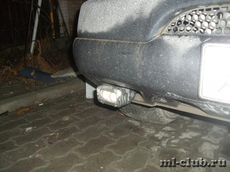

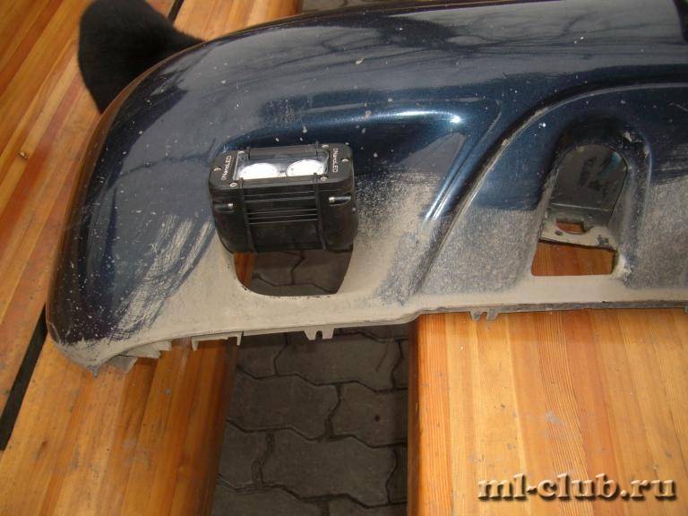

Полтора года назад я приобрел у Авгура прекрасные двадцативатные  ЛЭД противотуманки ( за что ему респект и уважуха) и тут же, на скорую руку, "впилил"  их в бампер.
post-5118-0-30911900-1412527135_thumb.jppost-5118-0-45298600-1412527150_thumb.jp

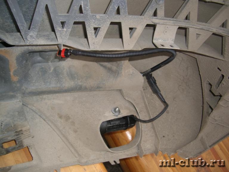

Очень удобно, что каждая протвотуманка идет с полным комплектом электроразъемов, это очень упрощает изготовление проводки и снятие/установку бампераpost-5118-0-57698300-1412527165_thumb.jppost-5118-0-65466600-1412527180_thumb.jppost-5118-0-39861000-1412527195_thumb.jp

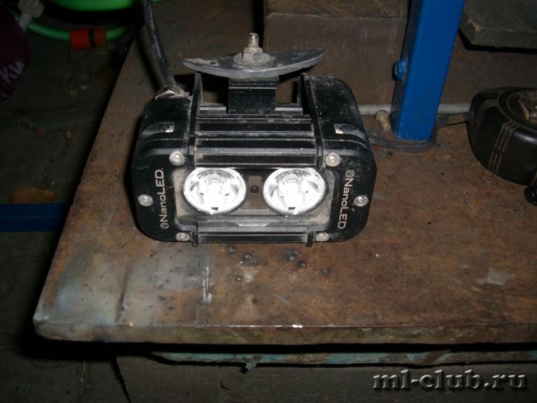

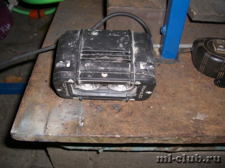

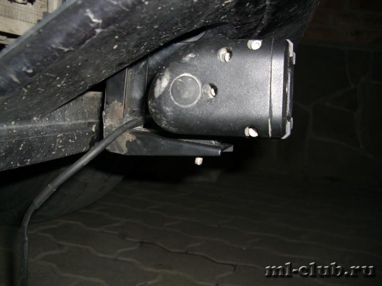

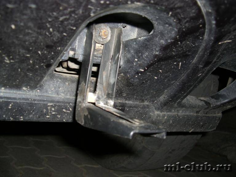

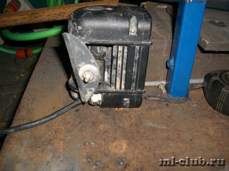

Опыт прошлой зимы показал достоинства и недостатки данной "инсталляции" Противотуманки имеют отличную герметичность и совсем не боятся ни брызг ни "утопления"(ездил по глубоким лужам и противотуманки были полностью в воде), стекла не трескаются и противотуманка совсем не "потеет". НО! они довольно тяжелы - 740 гр каждая и крепление на прямую к бамперу без усилителей привело к излому бампера при езде в сильные морозы.post-5118-0-95322600-1412525937_thumb.jp

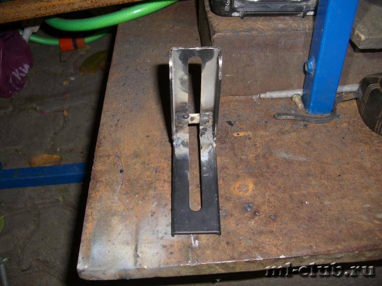

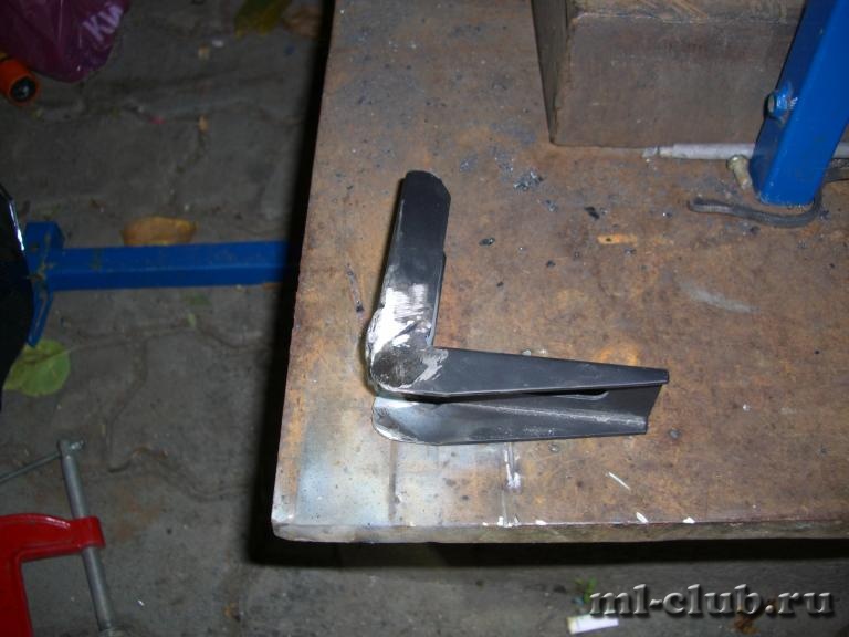

Принял решение не делать усилители и накладки в бампере, а сделать стальные кронштейны и свести противотуманки ближе, чтобы исключить налипание грязи и льда, летящих от колес..
post-5118-0-38960900-1412525832_thumb.jppost-5118-0-64992300-1412525848_thumb.jppost-5118-0-52464500-1412525861_thumb.jppost-5118-0-37153100-1412525875_thumb.jppost-5118-0-04784000-1412525891_thumb.jppost-5118-0-48549900-1412525906_thumb.jppost-5118-0-36722200-1412525922_thumb.jppost-5118-0-90425900-1412525953_thumb.jppost-5118-0-86942700-1412526043_thumb.jppost-5118-0-58815600-1412526059_thumb.jp
Кронштейны закрепил в нижних точках крепления бампера.
З.Ы. Электроразъем подключения противотуманок  на штатную кнопку находится на жгуте электропроводки водительской фары

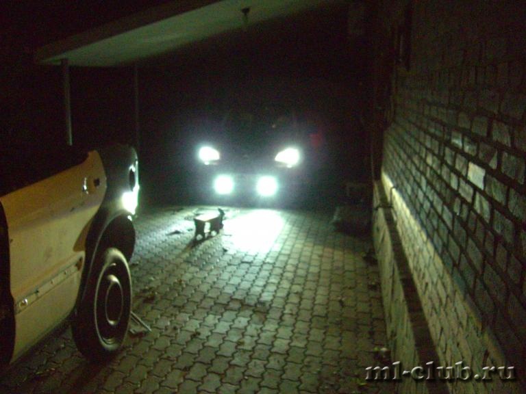

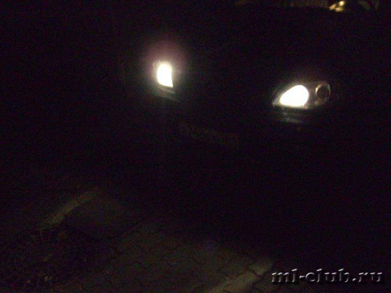

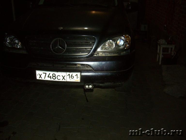

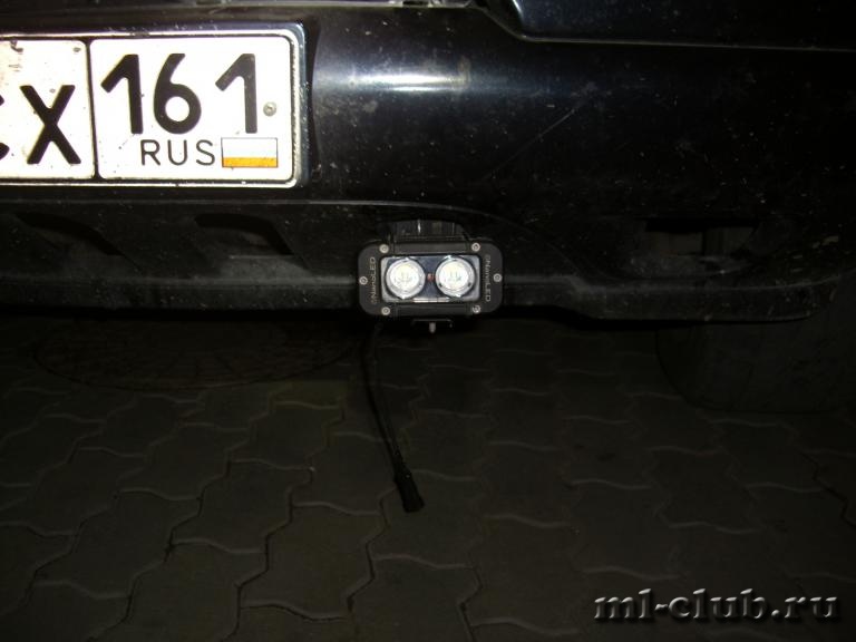

Ну вот и внедрил Авгуровские противотуманки....
post-5118-0-24864200-1413042213_thumb.jppost-5118-0-45202800-1413042262_thumb.jp
Включены габариты (тоже Авгуровские светодиоды)
post-5118-0-44725100-1413042312_thumb.jp

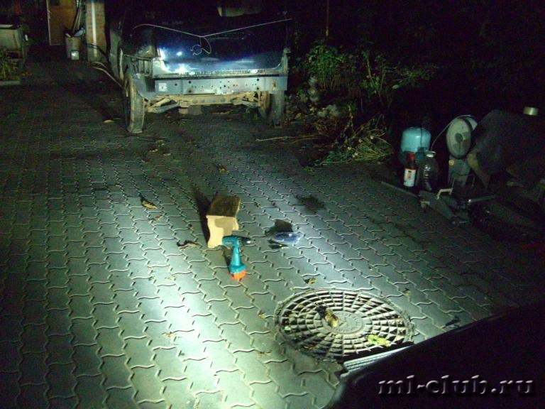

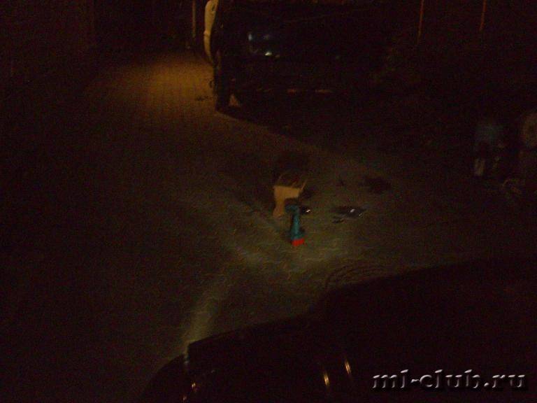

Включен ближний свет
post-5118-0-55880200-1413042361_thumb.jppost-5118-0-33490000-1413042163_thumb.jp

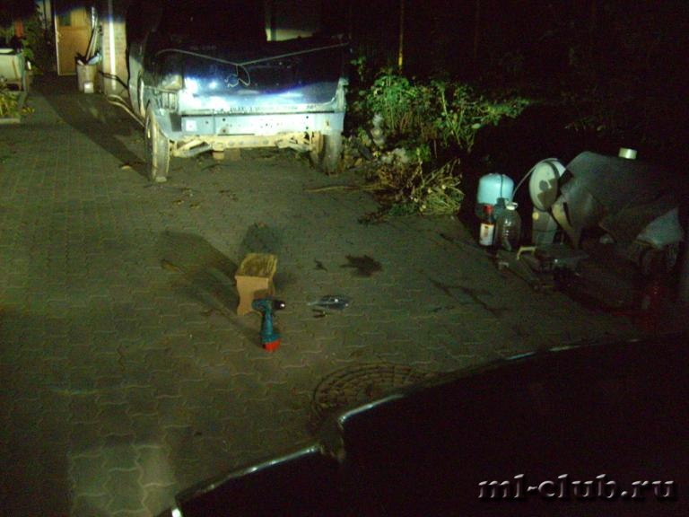

Включены противотумани....
да свет заметно улучшился!!) и вид стал интересней

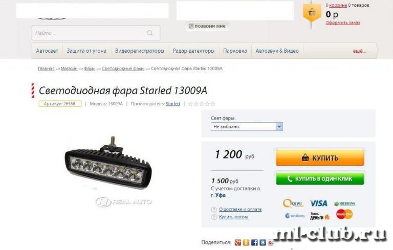

А я сегодня только оплатил ПТФ Starled 13009A
post-10907-0-36850700-1413543743_thumb.j
Буду снизу передней защиты-палки крепить.
