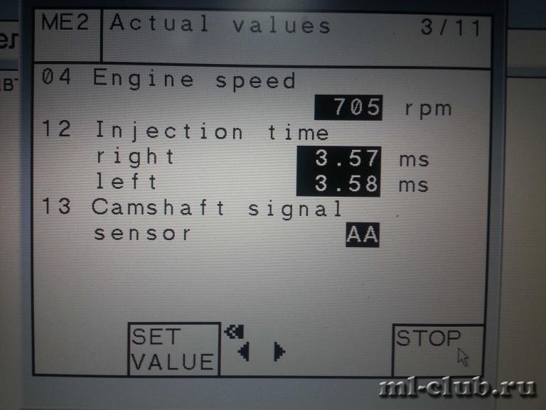

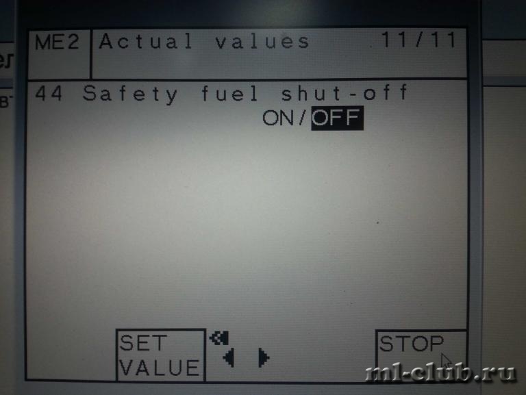

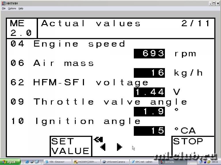

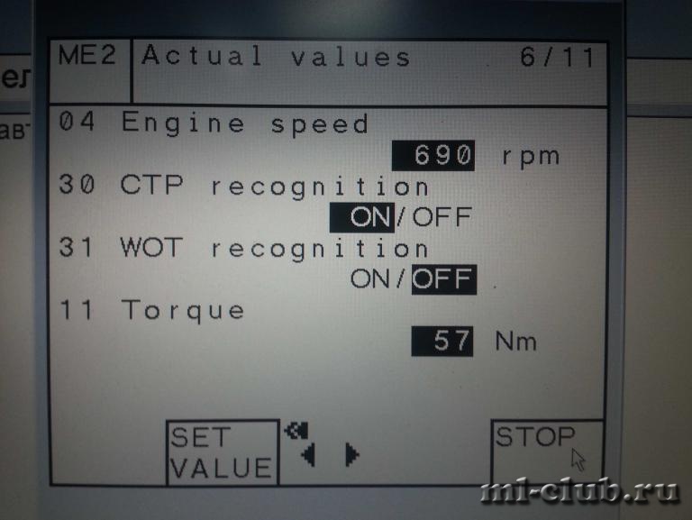

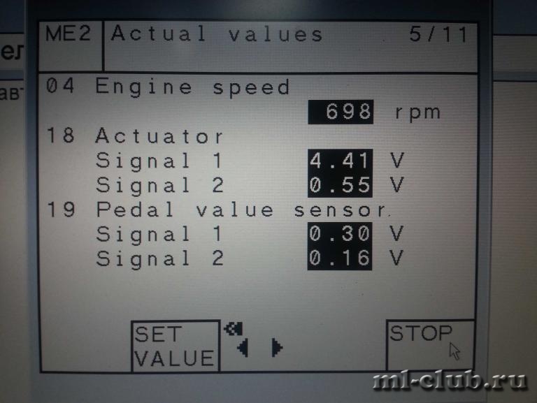

Мыльце начало жрать 20-23 литра. Появились хлопки в воздухан, на холодную, при резком ускорении. Ошибок, пропусков зажигания нет. По скриншотам можно что-то сказать? Сбросил адаптации, как накатаю - выложу.

Судя по скриншотам - расходомер в топку

напряжение HFM при включенном зажигании какое?
думаю что расходомер  в помойку
@Gesha,а какое должно быть?
Для начала можно попробовать его прочистить карпом! И еще как обстоят дела с лямбдами, я про подогрев лямбд
на картинках у автора всё видно и напряжение HFM и расход воздуха   -  по допускам оба параметра впоряде , что вам расходомер плохого сделал ???? :))    У автора расход воздуха на xx 12 ,  для наших  с ним моторников на xx  допустимы 3 цифры  12,16,20    --- всё чётко 12 в норме !

как Геша сказал - значение ДМРВ при вкл зажигании 0,95-1,06 вроде допуск.
тоже интересно, вольтаж вроде нормальный. На моем двс при 12кг был подсос воздуха. Подсос устранил, сейчас 16кг

у меня тоже 16
post-7962-0-64835000-1412419615_thumb.jp
расходомер норма 16!!!  начать думаю с него надобно, ну и проверить впускной тракт на наличие подсосов воздуха!!!! далее по результату...........
так начать то с чего? С расходомера или с подсоса? :) вангую ответ: "да" )))))))))
Ищем подсос, если всё тип-топ, то меняем расходомер............
