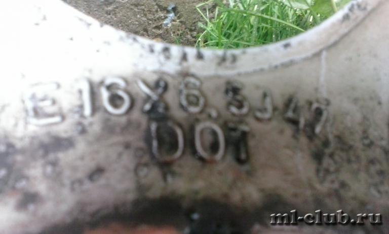

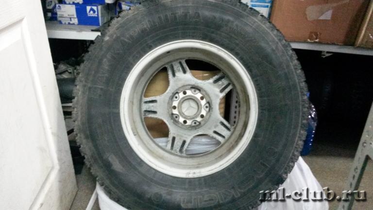

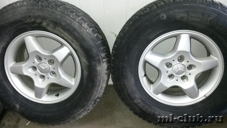

Добрый вечер! Какой самый максимальный размер резины можно впихнуть на эти диски,
@Санчо 789,Диски обычные 16 радиуса

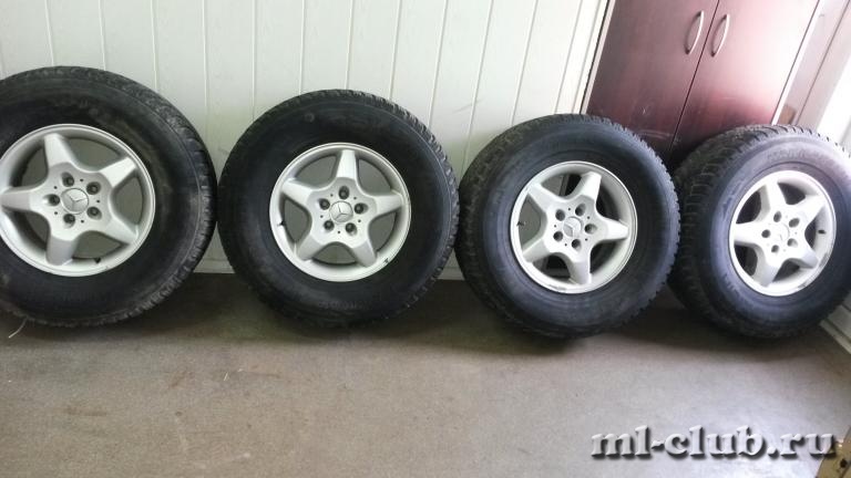

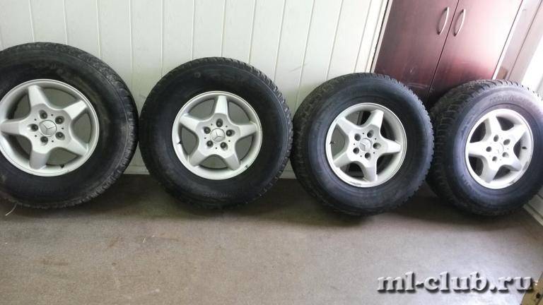

на таких дисках У МЕНЯ УСТАНОВЛЕНА (отъездил два сезона) резина  зимняя, шипованная, Nokian hakkapeliitta Sport Utility 265/70
post-1909-0-05114900-1412241807_thumb.jp
post-1909-0-43575800-1412241824_thumb.jp
post-1909-0-32973500-1412241844_thumb.jp

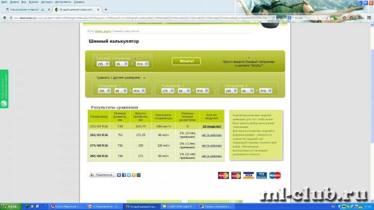

Шинный калькулятор
Источник информации http://www.best-tyres.ru/tyres/calculator

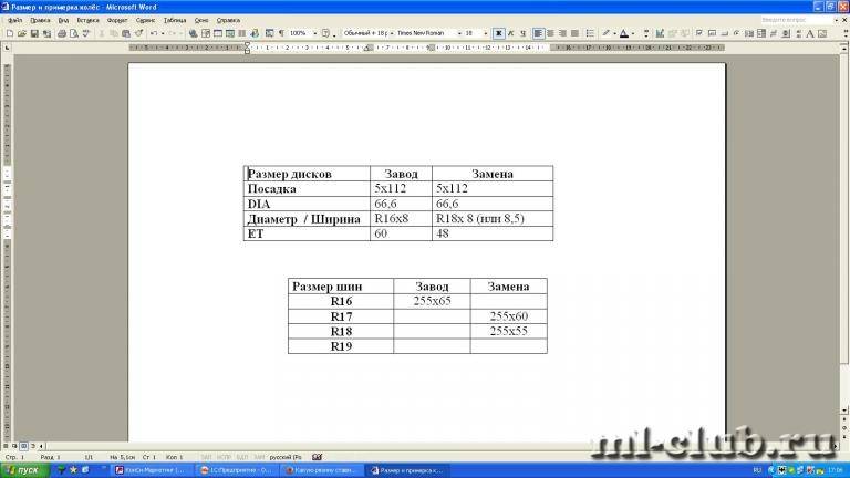

Таблица размеров дисков и шин:
post-10907-0-19244500-1412248086_thumb.j
Screen с шинного калькулятора:
post-10907-0-77301000-1412248151_thumb.j
А размер диска какой?
  Санчо 789 сказал:
Такой же как у тебя на фото :

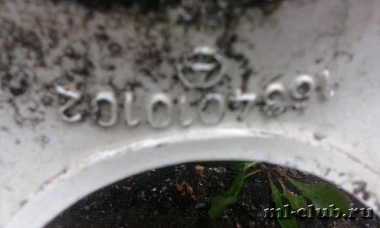

6,5Jx16H2 ET47
B66470528 = A1634010102

А пишут что размер не для этих дисков. просто интересно как на машине она выглядеть будет.
Дело было так :
Когда покупал в 2008 г. машину на этих дисках была установлена резина зимняя шипованная Nokian hakkapeliitta размером 225/75, но в конце второго сезона или третьего (не помню точно) корд у этой резины повело. На работе лежала резина зимняя, шипованная, Nokian hakkapeliitta Sport Utility 265/70 (у человека на прадо 90 была установлена), я примерил, встала и я ездил.
Плюсы :
1.Мягче
2.Выше
3.Защищает диски колесные, за счет своей ширины, если обратишь внимание, то кроя дисков не коцанные на фото.
4.Смотрятся солиднее
Минусы:
1.Значительно увеличился тормозной путь по рыхлому снегу
2.При скорости больше 120 км/ч машина немного рыскает
  В 02.10.2014 в 18:05, Шарапов сказал:
Дело было так :
Плюсы :
1.Мягче
2.Выше
Минусы:
Мне кажется что сильно раздуты будут , как бублики. И с такими параметрами дисков , они  не будут по кромке крыла
У меня расширители арок заводское AMG
Фото машины моей посмотри, зеленая иконка машинки под аватаркой в самом низу.
вообще у тебя на 16 дисках Е16х6,5 J 47 стоит 265 70 16
просто я ставил себе на машину эти диски, мне кажется очень маленький вылет , диски очень глубоко внутрь уходят

"Таблица размеров дисков и шин", которую я выложил выше - это тот оптимал, что можно и нужно ставить.

Поиграйся с "шинным калькулятором" - класнная штукенция B)
