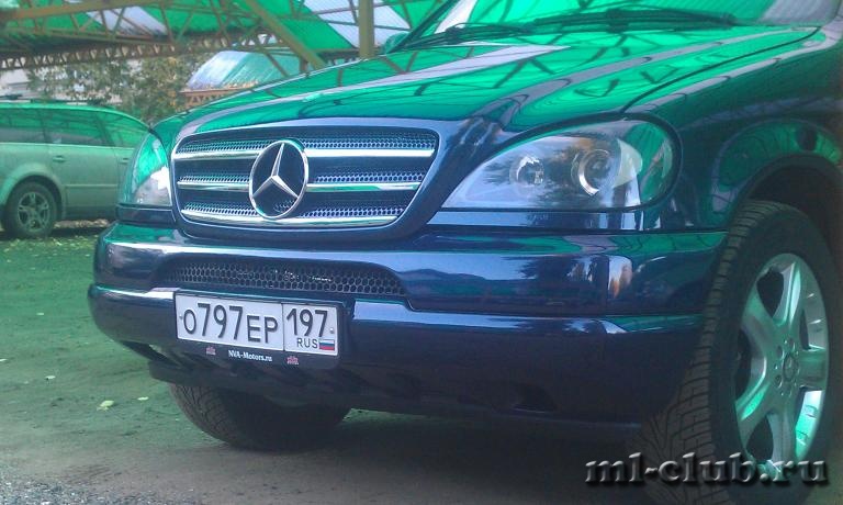

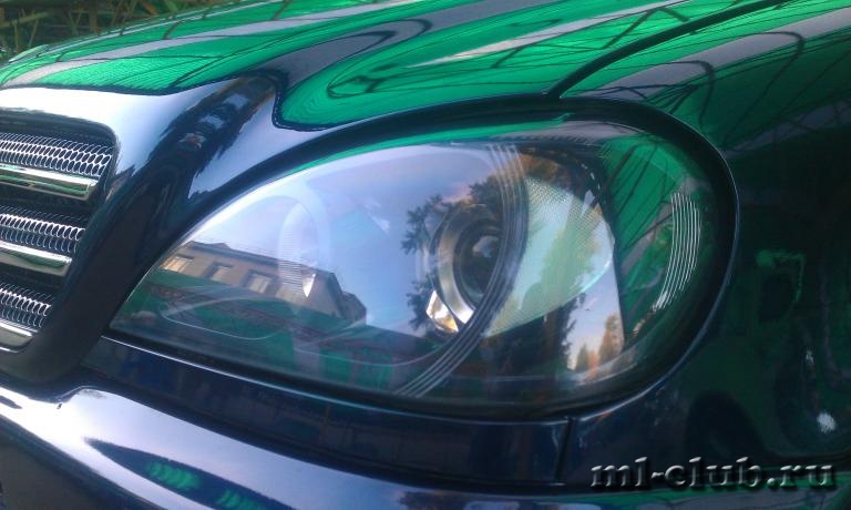

Мой вариант доработки штатных рестайловых фар.

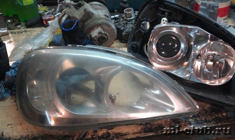

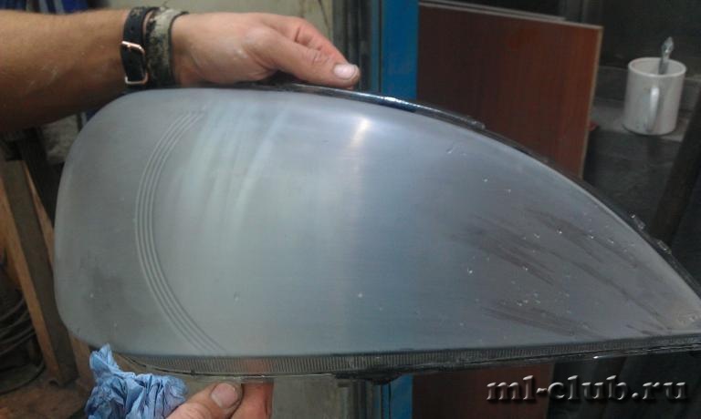

Задумал я тут освежить мордаху на своем Емельяне, и попутно довести до ума фары, а то мало того, что праворукие, с неправильной галкой, так еще и мутные стали, несмотря на то, что после покупки полировал. Начал мониторить интернет на предмет покупки новых стекол, но, к сожалению, ничего не нашел, что мне и подтвердили уважаемые соклубники....Тогда я решил полирнуть стекла, а маски выкрасить в цвет кузова. полировали несколькими наждачками, потом двумя пастами. Результатом остался доволен, фары смотрятся совсем по другому, а в целом внешний вид стал немного злее.
Праворукую галку оказалось просто побороть- на линзе есть рычажок, который убирает ступеньку, и оставляет ровную полку- как я понял, это американский вариант. До кучи поменял лампы, а то уже светили разным цветом. Теперь ксенон 4300 отлично освещает, и у меня появился нормальный свет.

Ромка молодец. Главное, чтобы теперь не запотевали
  • - 1
Шикарно смотрятся,молодец!!!
Супер!!!...Тоже хочу заморочиться с полировкой, а то уже помутнели, китайские покупать не хочется.
Отлично!
Интересует подробная инструкция по отделению стекол и их обратной установке... ;)
Пока нормально, две мойки пережили...)))
Кирыч, спасибо.  Димон, все правильно, я китай тоже не стал брать...
Одессит, да я как-то весь процесс хотел зафотать, но запарился... на самом деле ничего сложного- феном прогреваешь угол, и немного верх и низ, и с угла разрываешь фару...  самое сложное потом вычистить весь старый герметик из фары, и со стекла убрать...  потом хорошенько новым герметиком пройтись перед вклейкой, стекло вставить, стяжками притянуть, и на часов 12-20...

правильная галка для левостороннего движения выглядит так?  -\_, а для правостороннего _/- так... у меня был первый вариант, соответственно, встречные получали по глазам, из-за чего я максимально опускал фары. теперь проблема решена...)))
Я герметик не убирал. При сборке феном нагрел старый. Год езжу- не потеют.

Если оптика HELLA, то рычажок переключает как раз таки левую галку на правую (правая всегда ниже) Находится сбоку на линзе, представляет собой дополнительный сектор накладывающийся на шторку.
рычажок всегда только убирает галку и делает просто полосу ровную или галку которая есть , правую ни разу не выдел
