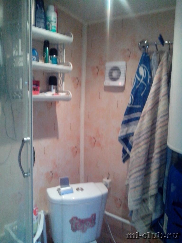

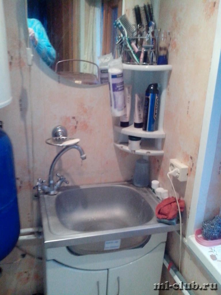

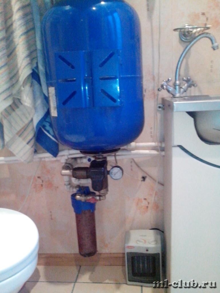

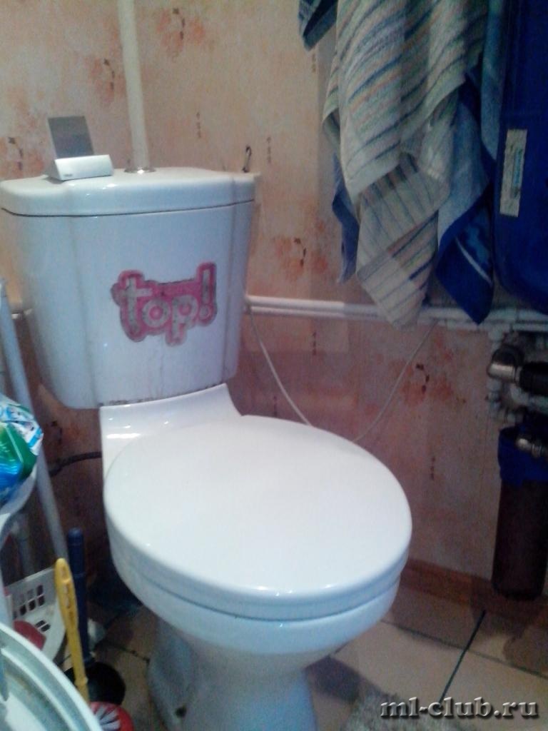

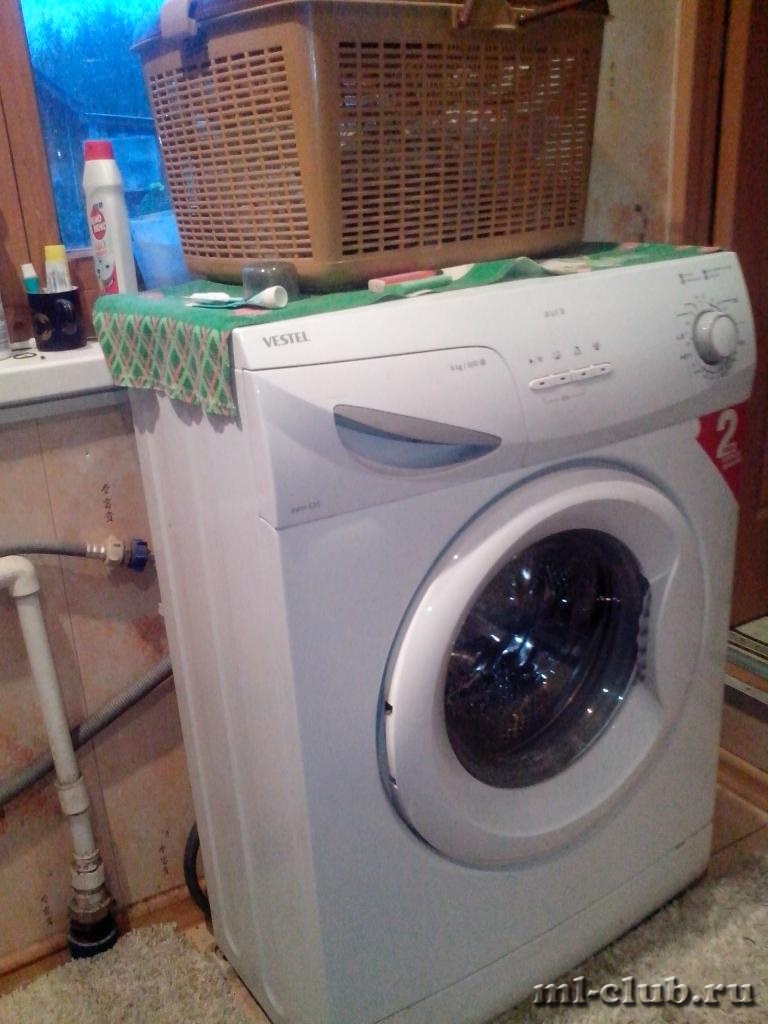

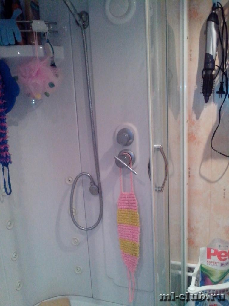

Сортир у меня правда маленький, но обогревать его
недорогим тепловентилятором чтобы не прихватило трубы
для обеспечением ГВС вполне хватает.
Около стиралки виден входной со скважины стояк.
Не утеплял и как ни странно ни разу не перемерзал.

Согласен, я то же выход с скважены обогревал лампочкой в 150 Вт

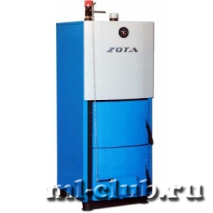

Я себе присмотрел вот такой вариант отопления дома.
Твердотопливный котёл + тены.
Отзывы вроде не плохие, у меня дом два этажа общая площадь 150 кв.м
Этот котёл расчитан на 200 квадратов.
Дрова собираюсь использовать когда  я приезжаю и нахожусь в доме, до этого при помощи удалёнки буду включать тены примерно за сутки до приезда чтобы дом прогреть.
Вот его характеристики.
Характеристики твердотопливного котла ZOTA Mix 20:
Номинальная тепловая мощность - 20 кВт
Площадь отапливаемого помещения (с ТЭНом 6 кВт) - 200 м2
Объём водяной рубашки - 50 литров
Рабочее давление - не более 3.0 атм
Мощность ТЭН -от 3 до 9 кВт
КПД - 80%
Топливо - уголь, дрова, газ
Габаритные размеры ВхШхГ- 1050 / 430 /550 мм
Масса - 135 кг
Дымоход -150 мм
Минимальная высота дымохода - 6 м
