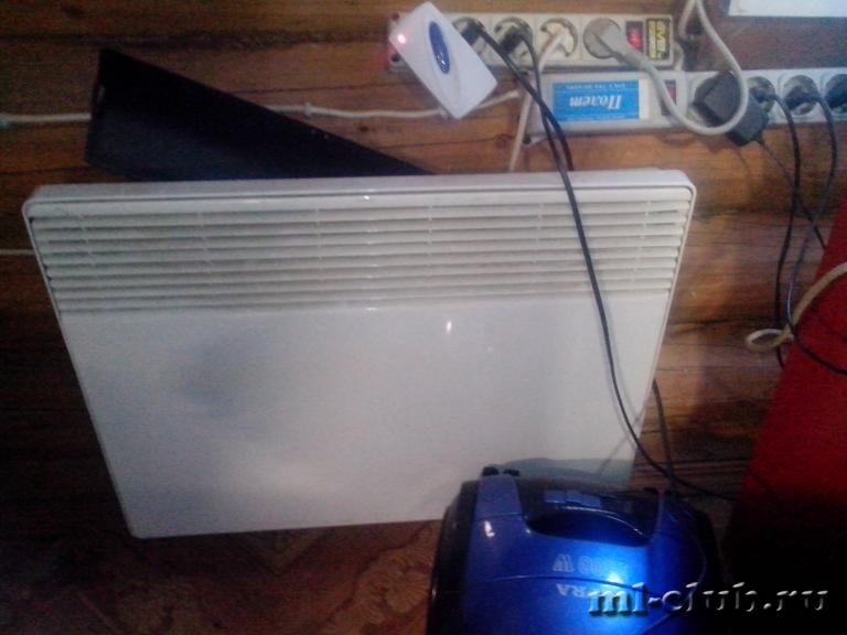

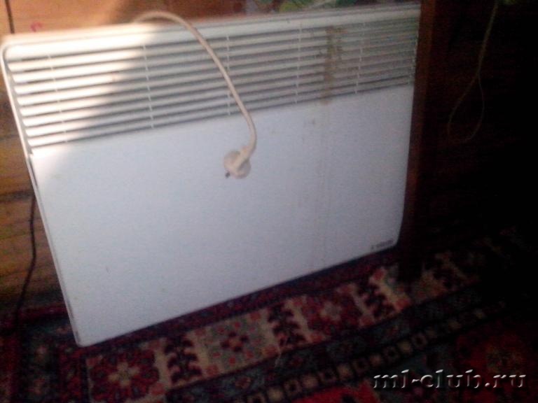

Вот сфоткал свои

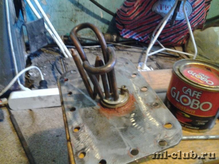

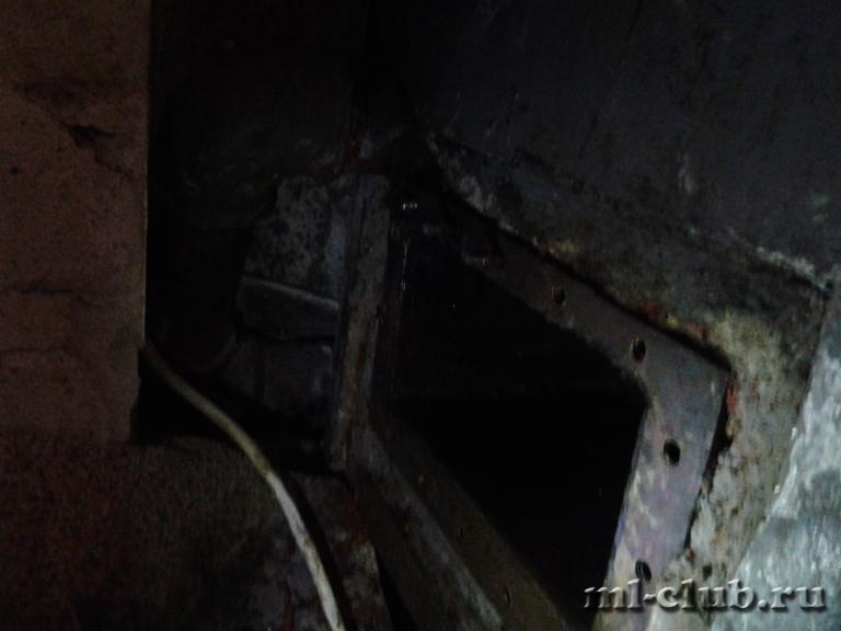

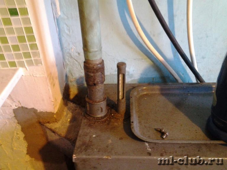

Тема привет! Как раз на даче сейчас делаю ревизию сис-ме отопления.... дом деревяшка, утеплен засыпанным шлаком, общая площадь окодо 70м2. 4 радиатора чугунных, антифриз, расширительный бак на чердаке. Не знаю историю его появления, но стоит он тут уже лет 10.... на даче бывпем зимой заездами, на протопку дома дровами уходит около 6 часов (т примерно 22гр), затем включается тен, который поддерживает температуру. Если покумекать, можно собрать котел, который будет по смс'ке (как советовали высше) включать тен, в принципе это безопасно, за ночь/день по идее дом прогреется до плюсовой температуры. Желательно ставить насос рециркуляции, батареи быстрее прогреются, а в санузле теплый пол электричеством или рубу кинуть от батареи в стяжку.
