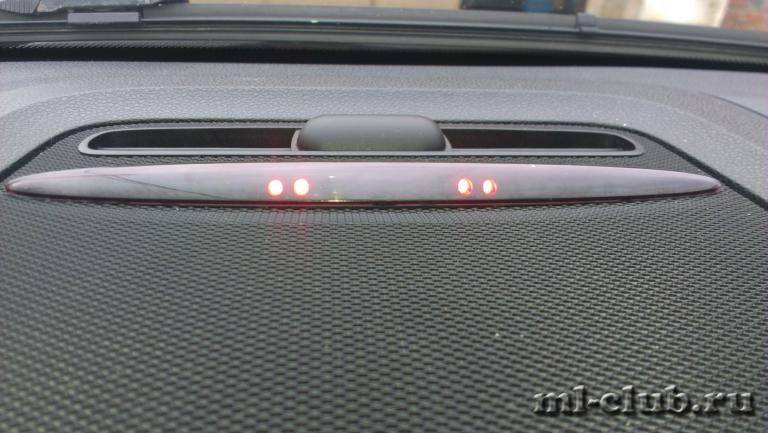

ребят вопрос поставил ксенон в ПТФ с обманками все гуд светит ошибок нет по борт комп , но при включении ПТФ перестают работать парктроники при выключении ПТФ все работает как лечить кто знает? На фото так тупят парктроники четыре крассных лампочки

можно было и без фото и так все понятно....
блоки розжига перенеси и экранируй
Смотрите разъем на переднем бампере, он один и на парктроники и на птф!
Переносите блоки однозначно.
Gesha абсолютно правильно Вам написал
