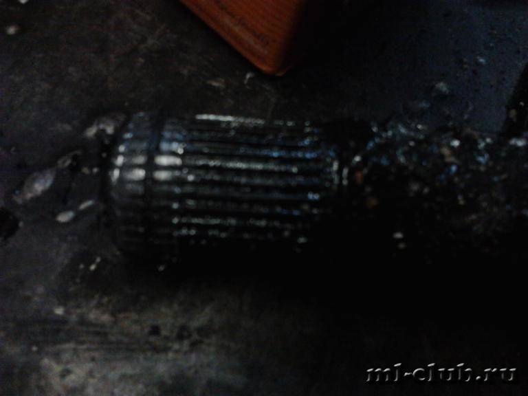

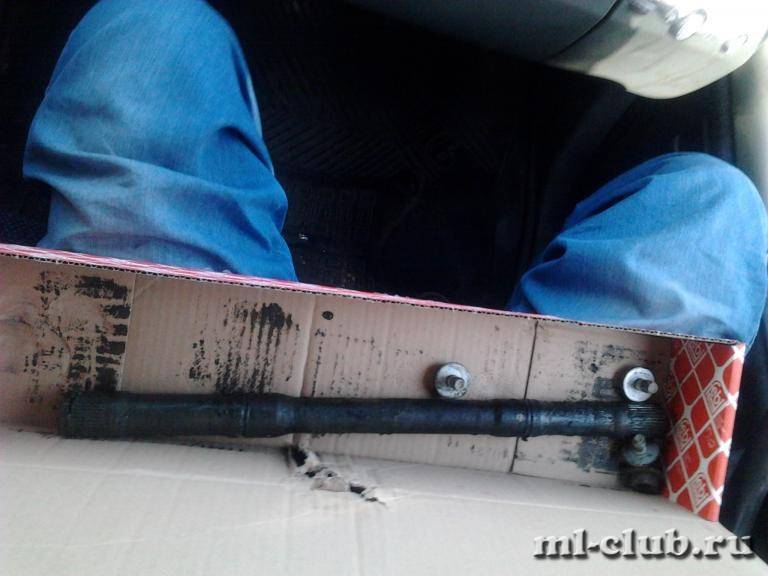

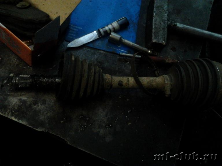

А более короткий привод не выскочит опять?
Я правильно понимаю, что посадка под стопор была разрезана на 2,5 мм или удалось новую посадку отдельно прорезать?
Усе, парень опять пропал, поди действительно теперь отмечает, что малой кровью обошелся :lol:
  В 25.09.2014 в 19:12, SHV сказал:
Привет парни,канавку под стопор не трогали,а в гранате стоит,как бы гайка со шлицами которая одевается на скалку(не знаю точное название),так вот внутри этой гайки срезали шлицы у токаря - вглубь на 2.5 мм,что бы она дальше зашла на скалку и канавка под стопор вышла с другой стороны.
Как смог так объяснил.
Вот фото "скалки".
И старая где шлицы съело
