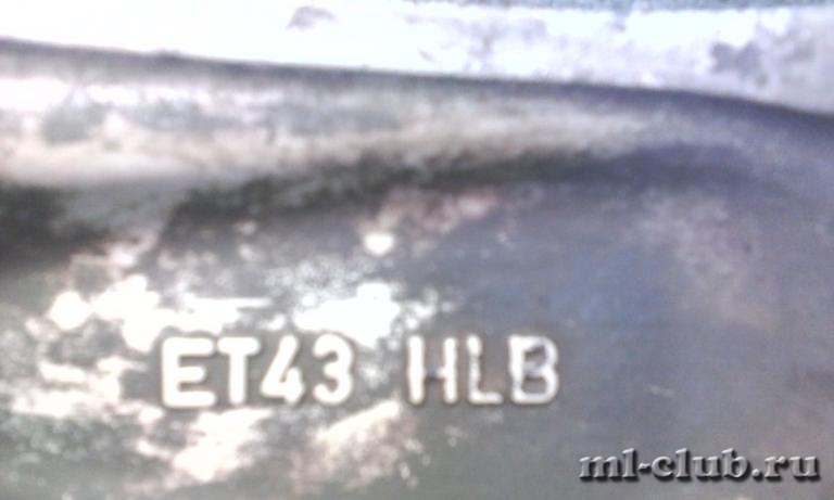

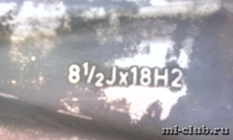

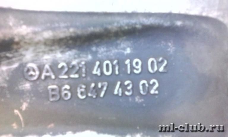

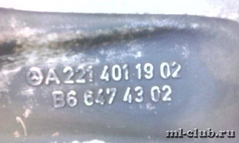

Всем привет, Посоветуйте с  оптимальным размером резины, обувать буду зиму, Сейчас стоит лето 255 55 18, заранее благодарен,

А    265 60 18
Ширина диска позволяет и 275, только узкая зимой лучше.

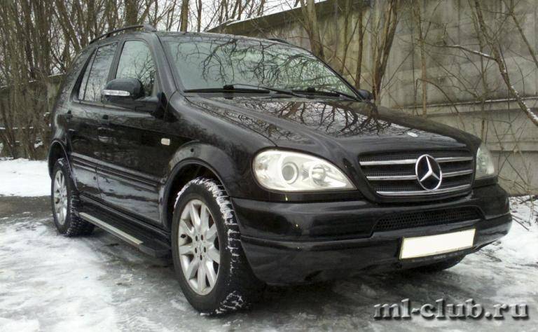

На фото у меня стоят 255 55 18...жестко

Диск 8,5, 265/60/18, будет оптимальный размер.
  В 20.09.2014 в 17:35, Сибиряк сказал:
Да я тоже так подумал, Спасибо!

колеса сильно выпирают?
Это зависит не от резины, а в большей степени от вылита и ширины диска.
