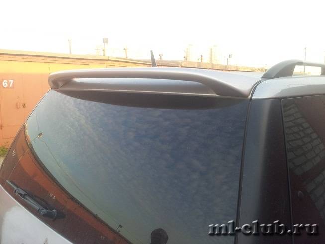

Не могу снять оригинальный спойлер.
Мужики, кто знает!!!
Сейчас своего красавца в порядок привожу. Частично перекрашиваю, меняю лобовое и т.д. Так ни как ни снять спойлер на двери  багажника. 4 болта открутили, а он все равно не отходит. Приклеен он что ли...???
Кто знает!?!
post-6181-0-58832700-1410979329_thumb.jp
Приклеян.
Готовьте фен и струну
Кто знает!?!
То же как-то пытался снять. Предыдущие ораторы правы, там помимо болтов он еще на двустороннем ядреном скотче. Сам я даже срезать не смог, но справедливости ради отмечу, что не грел феном. В итоге плюнул и отвез спецам.
