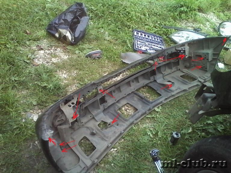

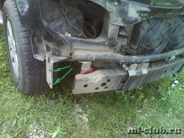

1.Снимаем передний бампер - это 12 болтов "на10"
post-4636-0-15722700-1410894079_thumb.jp

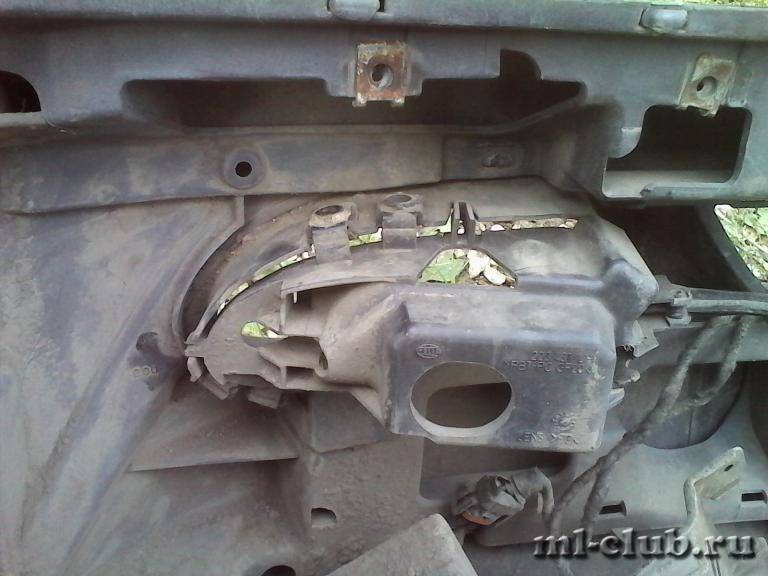

В моём случае снимаем блок-фару,перекусываем пластиковый хомут крепления туманки как слева,так и справа.

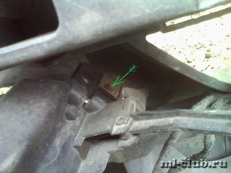

После снятия туманок в глубине под ними видим болты(по 1 шт)
2.Снимаем декоративную решётку,видим ещё 2 болта.

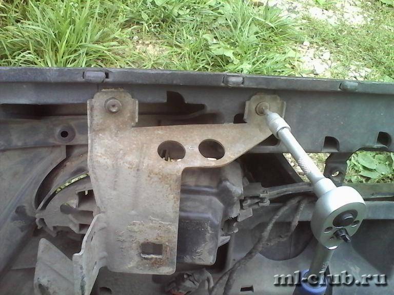

3.Следующие 2 - в самых углах(болт с гайкой)-сверху держим либо накидным ключом "на 10",либо головкой с удлиннителем
   Снизу-головка с удлиннителем.Подкрылок почти не мешает.

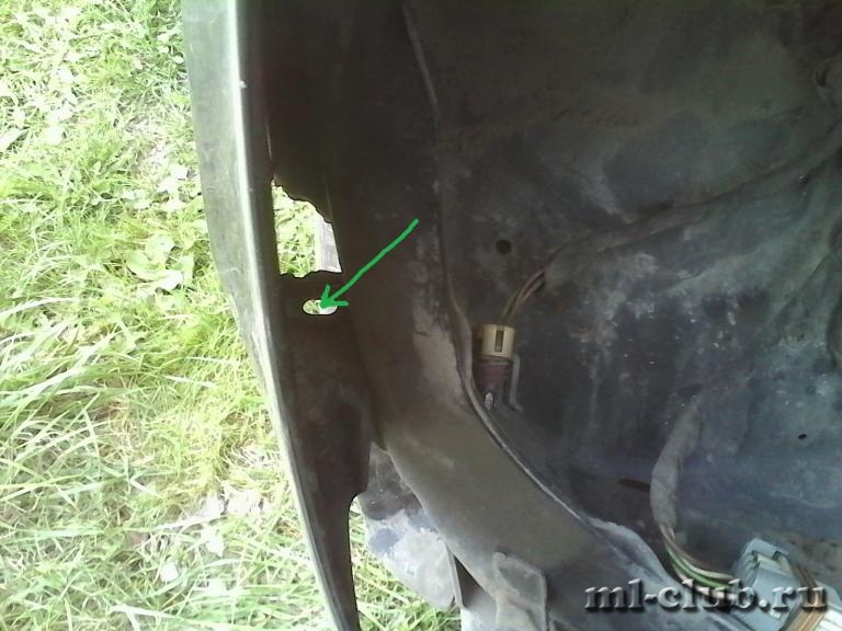

4.Ещё по 2 гайки с каждой стороны откручиваем здесь

5.И в заключении смотрим в самый низ бампера и видим ещё 2 болта.
  Их откручиваем и теперь бампер может быть снят.Снимаем датчик температуры и разъём питания туманок.

Теперь,наконец,можно заменить кронштейны.post-4636-0-79849600-1410895914_thumb.jp

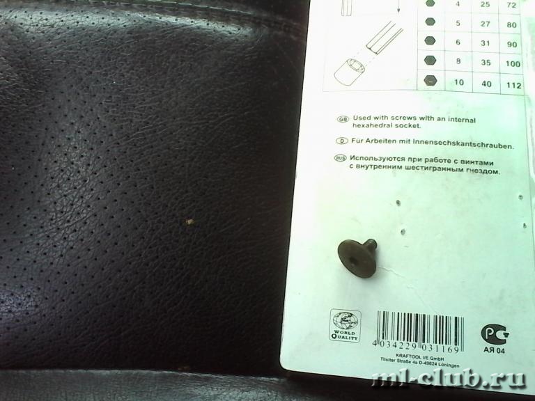

Звёздочка - Т25
post-4636-0-23203200-1410896100_thumb.jppost-4636-0-93722200-1410896193_thumb.jp
И шестигранник №4
post-4636-0-57509400-1410896341_thumb.jp
