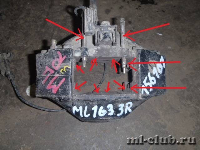

Перед вами суппорт (на картинке правда однопоршневой), но не суть.
При помощи очистителя и обычной зубной чётки я промыл всё что видел, особое внимание уделить "боковинам" придерживающим колодки, тщательно всё промыть.
Проверил пыльники , чтобы были "не задубевшими" и не потрескавшимися, в моём случаем всё было нормально.
Далее желательно всё продуть сжатым воздухом.
После чего при помощи тонкой отвертки аккуратно отодвигаем пыльник и льём туда медную смазку при помощи трубочки (она должна быть тонкая, длинная и чистая), я трубочку использовал от другого спрея.
На картинке я показал куда надо лить смазку, по крайней мере так делал я.
Дополнительно при установке колодок я налил этой же смазки на оборотную часть колодок, где соприкасается с поршнями, на всякий случай, может это и лишнее.

После сборки обратите внимание на диск, на него скорее всего тоже попала смазка, очистите очистителем.

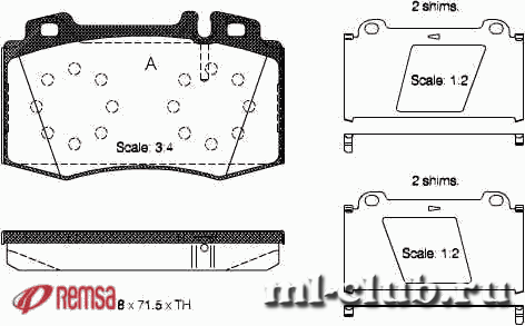

после смены колодок появился устойчивый скрип при торможении, на ранней стадии развития проблемы, один специалист подсказал, что противоскрипные пластины имеют направление установки, отмеченное маленьким треугольником. поставили как надо, про скрип забыл.

там треугольник похож на тот, что на кнопке play магнитофона.
направление треугольника сложно не угадать... с трёх раз :lol:
@FSIN,на передних видел)))
@Usacheff,треугольник должен быть направлен по ходу вращения колеса на каждой колодке.
