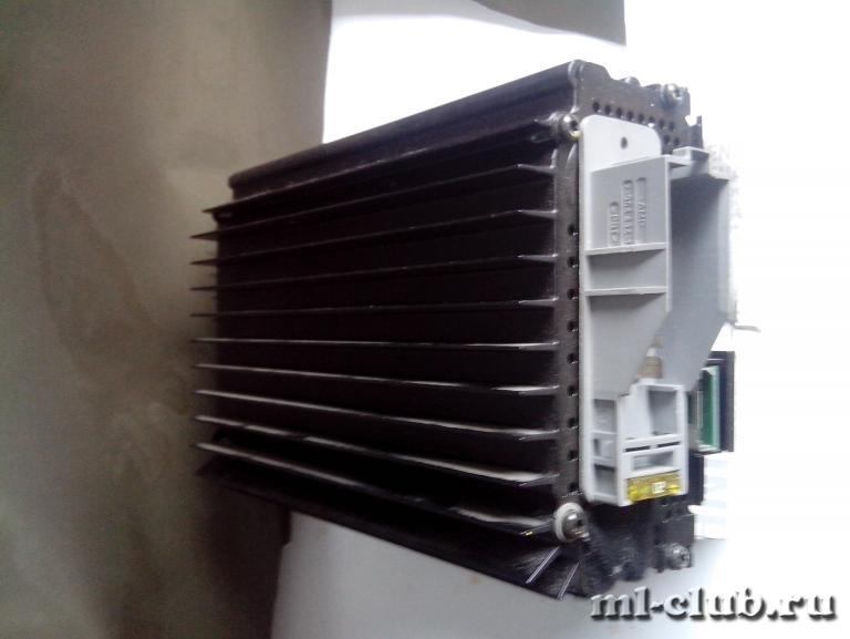

Штатное головное устройство управляло штатным УМ по оптике, чего нет на Вашей новой магнитоле. Вам нужно менять УМ. Динамики и суббуф можно будет подключить уже к новому УМ. Но имейте ввиду еще и тот факт, что родные динамики в том числе и в суббуф  стоят 2 Ом, поэтому подбирайте и УМ в низкоомным выходом 2 Ом. Кстате посмотрите,  какое выходное сопротивление у вашей новой магнитолы, что то мне подсказывает что оно 4 ом. Если так, то нужно под такое сопротивление и подбирать УМ с соотв R вх. и менять на 4 ОМ все динамики.

...В чачале я тоже думал, что УМ управляется от головнго магнитоли оптико волоконным кабелем, но оказалось, что это не так на старые модели МЛ!...там обичные провода шли от головного до УМ!..Но я подозреваю, что какое то управление от головного,  через УМ все же было, что влияло на звучание сабвуфер, но не понимаюкак это... и притом, я там не присутствовал,  когда мастер ставил новую магнитолу взамен штатной и там как пересоединял все эти провода... а там некоторые из свободно оставших проводов наверное  шли  от штатной магнитолы к УМ, а сейчас их просто негде подключать на новой магнитоле.....В общем, наверно все же придется ставить новый УМ, если конечно это как то поможет оживить сабвуф!  К тому же мне не удалось найти никак схему подключения штатной головки к штатному сабвуферу, чтобы как то понять каким образом и по каким принципом осущестжляется управление усилителя от штатной магнитолы...

Cуббуф по штатной схеме подключен к УМ обычными проводами, так что может быть подключен и к другому  (не штатному ) УМ. Но опять же УМ должен иметь R вых - 2 ОМ. Что касается штатных УМ, то их на 163 МЛ устанавливалось 2 вида (для европейского рынка и для американского).Аудио сигнал подавался на них в двух вариантах и по обычным проводам ( с черной колодки 2-х рядной) и по оптике.
