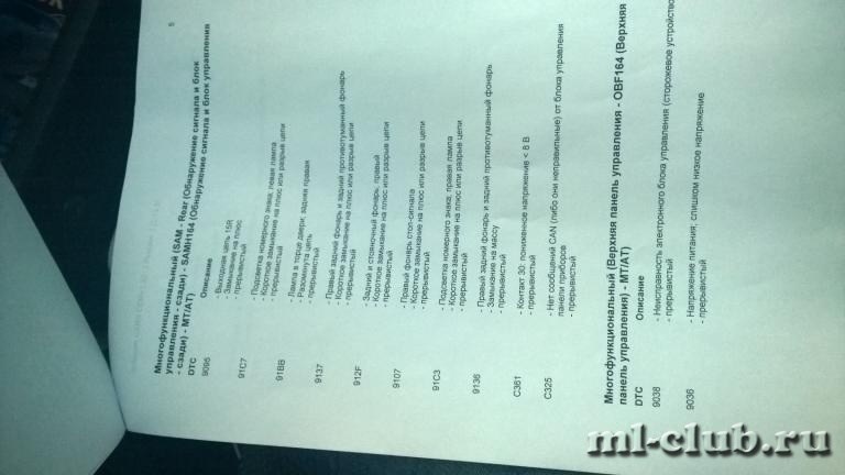

ошибки во вложении

На Стар надо...Это туфта какая-то нарисована...
В основном по падению напряжения у Вас ошибки. Да и прибор чем диагностировали ниочем!!! Приезжайте к нам на клубную диагностику и все посмотрим и расскажем. Можете мне набрать я Вас проконсультирую

с этого чудо китайского прибора не надо брать в серьез, что он пишет и расшифровывает - сравнивал показания стара корокий тест и что выдавал автоком - полный писец в трактовке...
однако даже по этим распечаткам я вижу проблемы по мотору))))
