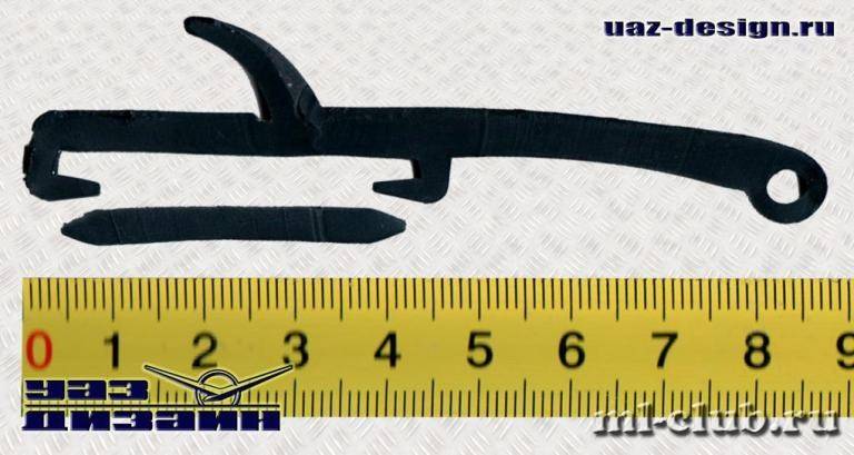

Сначала одел уплотнитель от ваза, который в принципе решал вопрос защиты арки от пескоструивания, но не решал вопрос попадания грязи внутреннею полку грязи(песок ,соль, вода и т.п) Которая делает свое дело ест металл.(хоть у меня там все обработано динитролом, эта полка арки)
Сейчас думаю, как присобачить универсальный резиновый расширитель арок(шириной так 5-8 см.) так чтобы его связать сродным локером и с кромкой крыла.
Вопрос пока встал в приобретении этого расширителя арок. В Москве есть человек который по гуманной цене продает эти арки ( был найдет на вне дорожных форумах) 6 метров и крепежная лента(пластик) в районе 1500-2000 р. в зависимости от шерины арки. Питере пока на просторах Интернета нашел 6 метром от 3000 р. и какие то короткие железные пластинки для крепежа по 4-5 см.

значит расширители ставить и срезать кромки крыльев, а потом обработать место стыка расширителя и кромки арки специальной мастикой для швов.
Купил для gl резинобитумную мастику runway
http://m.ulmart.ru/goods/530280
Обработал ей, покрытие на ощупь твёрдое, по отзыва хвалят.
