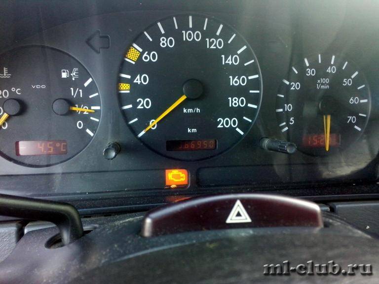

Добрый день уважаемые! Чтобы не плодить новую тему пишу здесь...Проблема с тахометром.работает как хочет, может вверх максимум обороты задрать и так зависнуть, может на 700 оборотах остановиться, когда правильно работает. В общем живет своей жизнью. Где копать, что может быть?

Хм.. меня конечно такое поведение тахометра не сильно тревожит.. но все-таки, кто- нибудь сталкивался с такой хренью?
Добрый день!Не разбирали,случайно,ПП?Такое,как правило,когда стрелки скидываешь происходит.
К вопросу:выпаять тахометр сложно,но при наличии опыта работы электронщика и запасной приборки вполне вероятно.Однако,проще и скорее будет заменить приборную панель на донорскую.
ПыСы:тахометр жужжит,когда вкл зажигание?
Панель не разбирал. Не знаю до меня лазил кто иль нет, стрелка тахометра дребезжит ( вверх-вниз, примерно по четверти мм) когда заводишь мотор и после того как заглушишь, примерно сек 10-15.
Дребезжит-не в смысле дергается,а именно жужжит-тахометр всегда жужжит,когда вкл зажигание в положение 1,не заведя машину в тишине слышно хорошо этот звук.
Мнение:меняйте целиком приборку!Скорее всего тахометр сдох(или дорожки погорели или сам механизм с ума сошел)(!
Про жужжание не готов сказать, завтра послушаю, спасибо за совет.
Скорее всего стрелка тахометра не сердит в пазах, не закреплена, просто слетела и из-за этого так с тобой играется, то на полшестого то на двенадцать стоит. Сними приборку, сними пластик лицевой и просто прижми стрелку. И не собирая подключи разъём, а дальше по памяти на холостых оборотах выставь нужное значение и закрепи (прижми) стрелку.

@neofitik,подобное практически невероятно,стрелка не слетит с "пазов" никогда,если ей не "помочь"))).Стрелки плотно сидят на штифтах цилиндрических.@Pankfil,моя версия стремится к абсолютному подтверждению,рекомендации не меняю-замена либо тахометра(тонкая аккуратная работа умеющего),вдобавок понадобится донор,а это будет,скорее всего,панель целиком,взятая,например,с разборки, либо замена всей(быстро,можно самому без труда управиться,без трат на работу паяющего спец-та).Решать Вам.Успехов!
Спасибо, тож склоняюсь к замене, но пока сильно не тревожит, потому-как частенько работает нормально, залипание стрелки лечиться просто перезапуском ДВС. Я думал все-таки что это может быть что-то механическое, типа смазать, поджать и т.д. А паходу нет. И еще вопрос надо прописывать как-нить панель при замене, или просто меняется и все?
