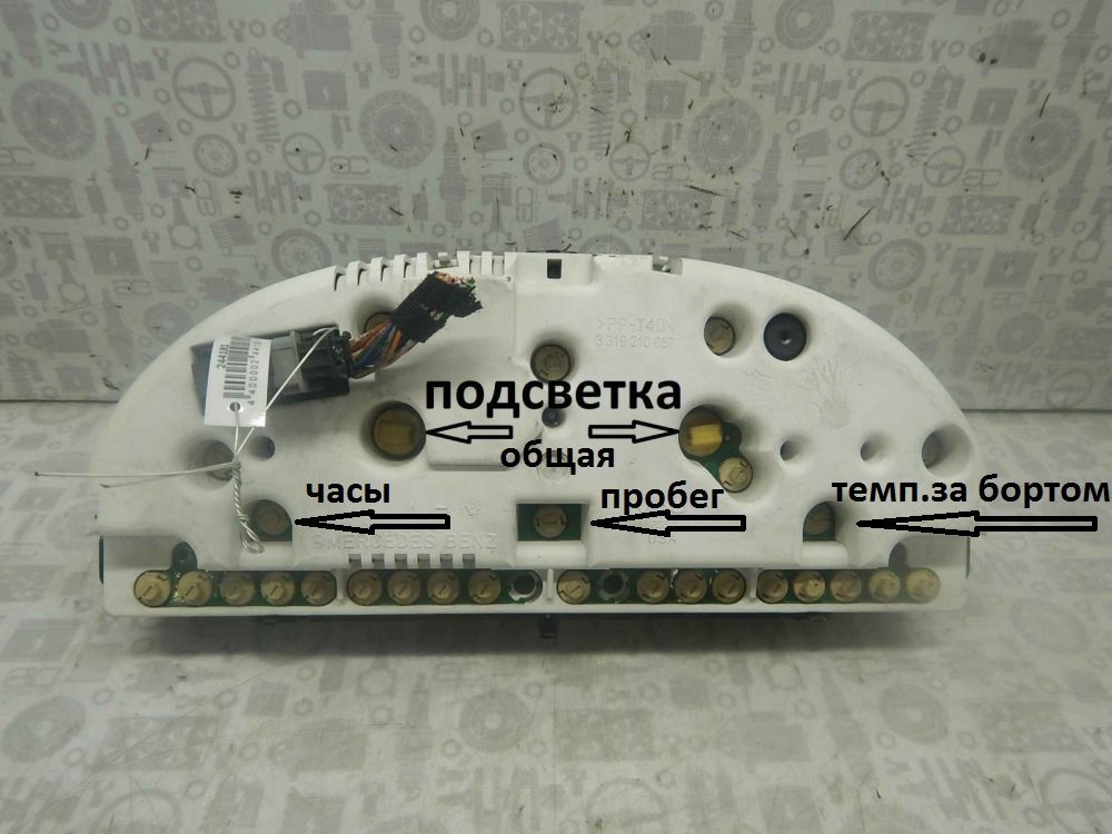

Без обид но проще и быстрее это самому поставить и посмотреть как и что, чем щас объяснять как и куда. В приборке такой же цоколь как и в габаритах 2шт и 2шт маленькие цокольные по 1.2W

Всего 4 шт. 2шт как в габаритах по краям спидометра и 2шт маленькие цокольные по краям у тахометра и датчика бензы в баке. На фото сверху показаны эти лампочкиpost-11124-0-00498100-1415548355_thumb.j

в нашей приборке применяются 2 формфактора
таких нужно 2 шт (они под номером 2и3)
а эти во все остальные (цоколя используем старые - лампы вынимаем диоды вставляем)

Всем огромный привет , вот и у меня сгорела лампочка в приборной панеле , половина спидометра не светит , днем то ладно , а вот ночью на ощупь еду стрелки не видно , у меня вопрос к вам , вижу все помешаны на ...LED... когда вы заменили простые лампочки на ..LED.. яркость свечения  потом можно регулировать ?????  или свет постоянный регулировке не подлежит ?
Ночью загораются две лампы подсветки ( большие). Менял на LEDы  Philips 4000K - яркость подсветки регулируется.
