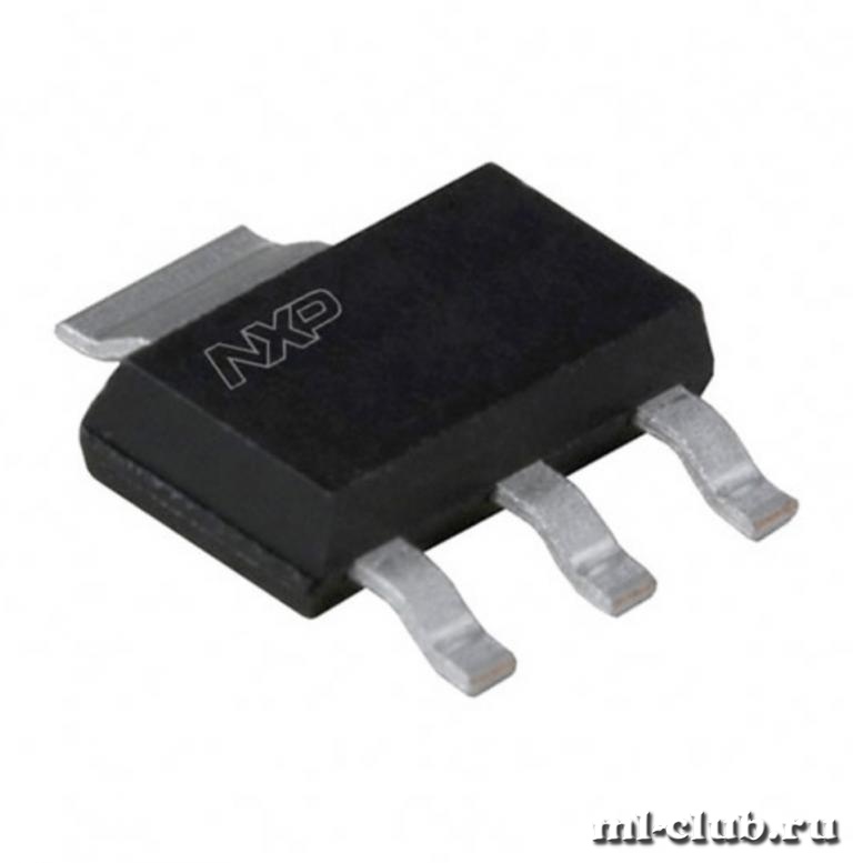

У вас полевой транзистор в корпусе SOT 223 аналог BUK98150-55 , транзистор не редкий в интернете можно заказать, а можно еще поковырять старые видео карты.
Заменить на - BUK98150-55

Мне в магазине спросить есть ли в наличии BUK98150-55? Я правильно понял? Он не биполярный?

Я ведь написал, полярный. В магазине именно так и спросить, но скорее всего лучше в интернете заказать.

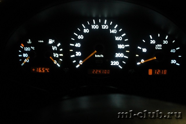

Вчера поменяли подсветку приборки, есть у меня друг, который занимается обслуживанием и установкой домашних сигналок, и шарит в малых токах, приехали вечером в гараж, я снял приборку ну и фоткал, т.к. с элепездричеством не оч. дружу
В большой цоколь вставили 12В диодную лампочку, с маленькими сложнее запасли несколько белых диодов и резисторы к ним

вот так это все получилось, и потом вставляется в цоколь, и без проблем устанавливается в приборку
post-7064-0-11928700-1411381356_thumb.jp
в живую свет распределен более равномерно

AUIRLR014N, Auto Q101 Nкан 55В 10А DPak
AUIRLR120N, Auto Q101 Nкан 100В 10А DPak
Здесь корпус немного отличается от оригинала, но не «вопрос установки» для специалиста.

Внешне очень похожих в корпусе sot223 больше миллиона.
